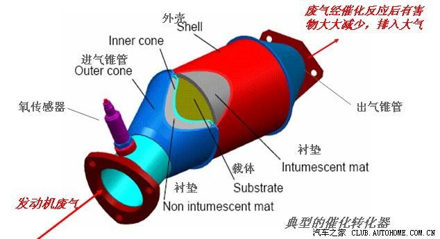

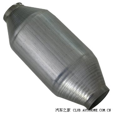

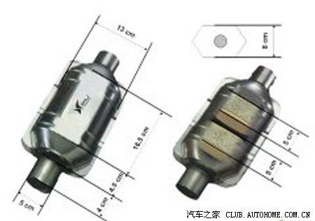

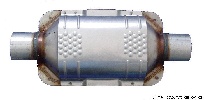

三、结构
三元催化反应器类似消声器。它的外面用双层不锈薄钢板制成筒形。在双层薄板夹层中装有绝热材料----石棉纤维毡。内部在网状隔板中间装有净化剂。

补充:结构:
汽车催化转化器主要由外壳、隔热保护罩、中间段、入口和出口锥段、弹性夹紧材料、防直通密封催化剂等几部份组成, 其中催化剂作为汽车催化转化器的技术核心包括载体、涂层两部分。
载体:
    基本材料为陶瓷(MgO2, Al2O3,SiO2)。目的是提供承载催化剂涂层的惰性物理结构。为了在较小的体积内有较大的催化表面,载体表面制成为蜂窝状。
涂层:
    在载体表面涂敷有一层极松散的活性层,它以金属氧化物γ-AL2O3 为主。由于表面十分粗糙,这使壁面的实际面积增大了约7000 倍,大大的增加了汽车催化转化器的活性表面和储存氧的能力。在活性层外部涂敷有含锆Zr 和铈Ce 等元素的助催剂,含有铑Rh、钯Pd、铂Pt 等贵金属的主催化剂。
