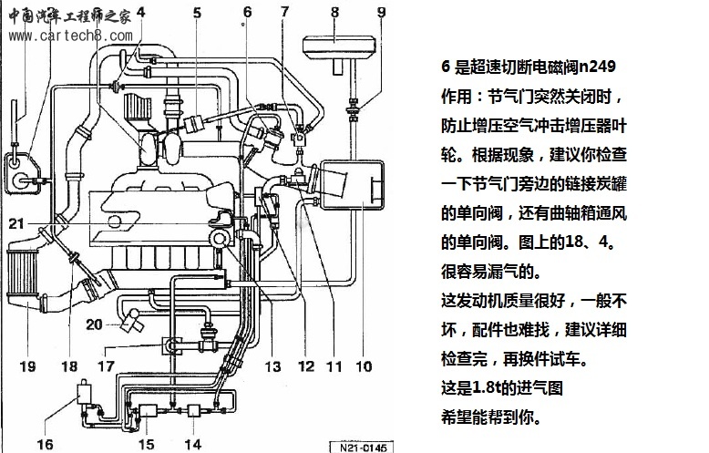

发表于 23-5-2012 19:11:37 | 显示全部楼层
N代表电磁阀的意思。又有增压压力故障,初步判断。是进气道上增压压力电磁阀是不是有损坏。或旁通道电磁阀有无损坏
