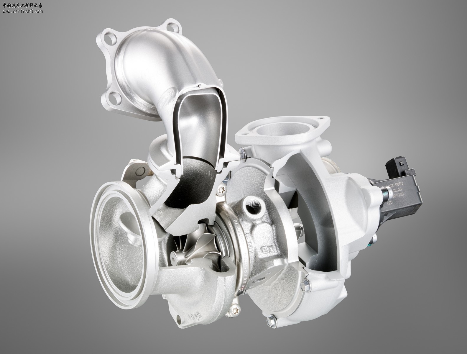

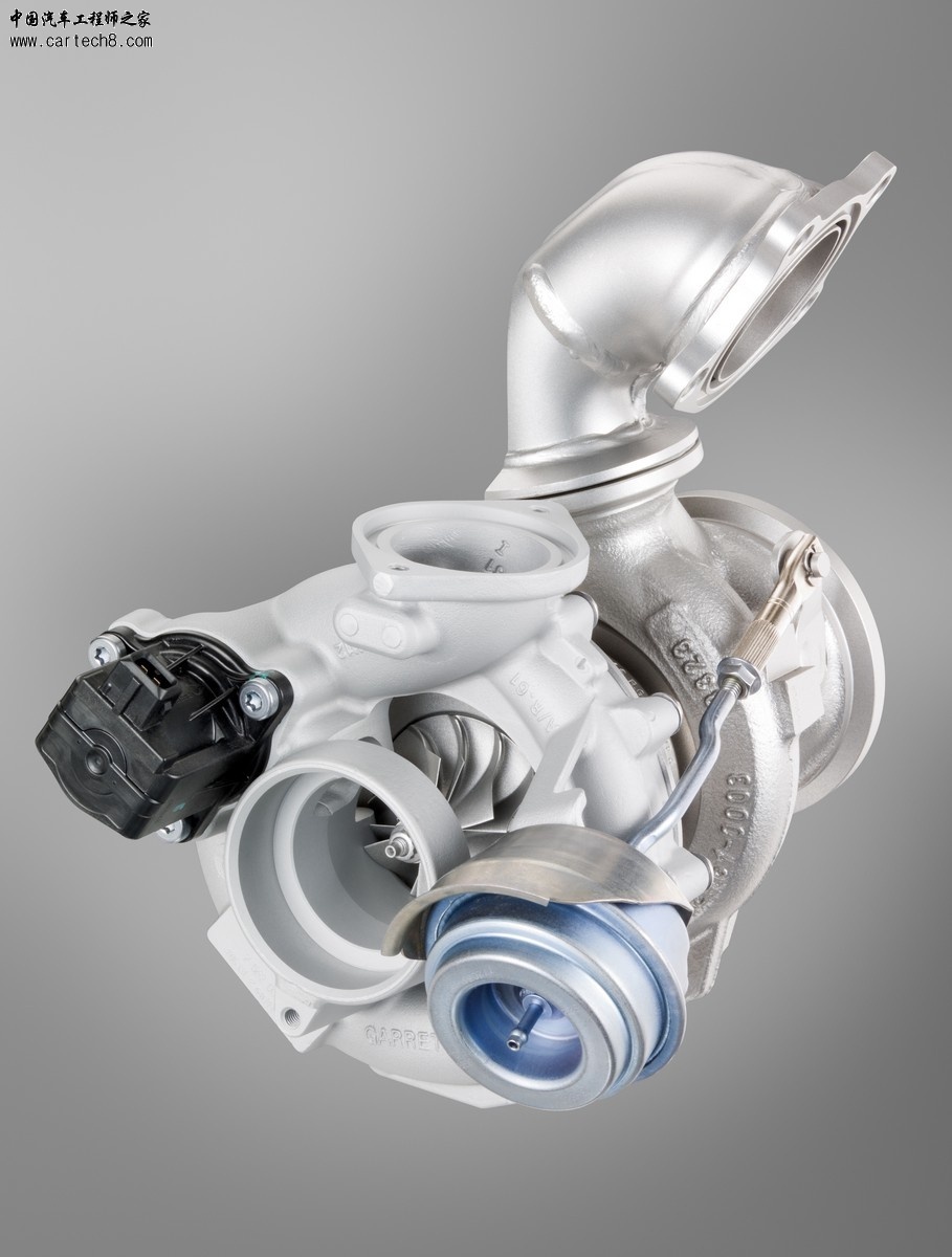

能不能将附件中所指的废气放气阀的作用、安装在什么位置、还有这个废气的流向给我讲解一下?
发表于 13-4-2012 17:42:10 | 显示全部楼层 |阅读模式
请问能不能将附件中所指的废气放气阀的作用、安装在什么位置、还有这个废气的流向给我讲解一下?我不是很明白!

提供的图片本身看不清楚,试着解释如下:
1.对于增压发动机来讲,增压器的匹配需要兼顾发动机的整个转速,负荷范围。这样在高速,大负荷时候,发动机的进气量往往是多余的。即此已不需要增压器提供过大的增压压力。
2.增压器本身也有设计最大流量,允许转速,流量过大会损坏增压器。
3.因此在高速大负荷情况下须对排气放气。即,部分燃气不经过增压器涡轮,而通过旁通放掉。

我说的是图片上黑色的件,它的作用和安装位置!

你这图拍得不好,拍个大点的,把整个涡轮增压器拍出来

请问这两张图片中的黑色件,具体名字叫什么?它的作用和连接方式,及安装位置?谢谢!
