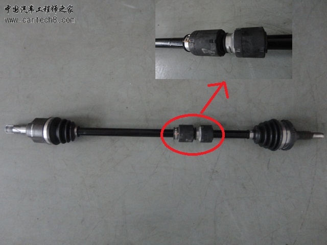

[设计匹配] 传动轴中间的橡胶做什么用的?
 楼主| 发表于 14-4-2012 13:09:18 | 显示全部楼层 |阅读模式
传动轴中间的橡胶做什么用的?
发表于 14-4-2012 14:35:53 | 显示全部楼层
传动过程并不是平稳的,需要降低应力集中对传动轴的破坏,传动轴中间支撑橡胶的名字叫弹性橡胶缓冲垫,若弹性橡胶缓冲垫出现撕裂、变形,就要更换。
 楼主| 发表于 15-4-2012 09:12:26 | 显示全部楼层
这两个橡胶套是空套在传动轴上的,可以在上面来回移动,是如何做缓冲?或有没有相关的材料
发表于 17-4-2012 19:38:48 | 显示全部楼层
这个应该是扭转减震器

    发表于 18-4-2012 22:15:38 | 显示全部楼层
    这是一个NVH件,中文名字一般叫做“谐振块”。如有不对,欢迎楼下指教

    发表于 20-4-2012 09:38:20 | 显示全部楼层
    是的叫动力吸振器。其有固有频率和质量要求。安装完后不能自由滑动。
    发表于 3-5-2012 20:11:10 | 显示全部楼层
    这个东西应该是与NVH有关,虽说是起橡胶减震作用,但是更多的是考虑调整传动轴固有频率的作用,就像楼上说的有谐振作用
    发表于 7-5-2012 21:44:46 | 显示全部楼层
    减震圈,改变传动轴的固有频率,避免产生共振!
    发表于 10-5-2012 22:31:37 来自手机 | 显示全部楼层
    减缓共振。保护传动轴。

    发表于 22-5-2012 09:02:24 | 显示全部楼层
    谁知道,是什么材料的吗?
    发表于 25-5-2012 09:17:48 | 显示全部楼层
    liebehqt 发表于 22-5-2012 09:02
    谁知道,是什么材料的吗?
    是橡胶包着铁块,轴杆与发动机传过的频率相近时会共振,该东西是减少轴杆振幅用的。
    发表于 10-7-2012 22:50:23 | 显示全部楼层
    Dynamic damper,主要为了改善车辆的NVH性能

    发表于 28-8-2014 15:43:34 | 显示全部楼层
    动力吸振器,调频减震用。主要材质是橡胶,在硫化前应该有骨架。

    发表于 3-9-2014 14:34:04 | 显示全部楼层
    这个就是NVH作用的,因为传动轴过长的话,很容易在低频行程共振,而增加了橡胶减震块后改变了整个传动轴的模态,避开共振点;一般材料也就是EPDM这类的。
    发表于 4-9-2014 15:54:54 | 显示全部楼层
    是用来NVH表现的,主要解决因震动引起的噪音问题;
    铁环注塑在橡胶块里面,具体的重量需要根据车型的需要。
