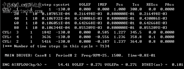

                     其中的第一行参数都是什么意思啊  或者在那块都能找到他们?
                     为什么cyl 1下面会多出20、40、60、80四行计算呢?    在每一case里或者period里具体的迭代过程原理是怎样的?
                     ENG AIRFLOW最后一行后面的三个参数是什么意思?

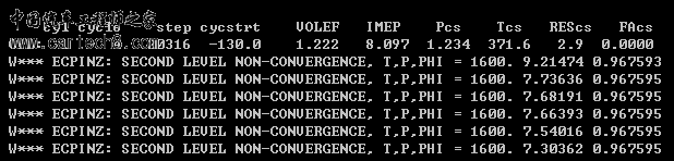

                     知道第三行是不收敛的意思,可是为什么是SECOND LEVEL  呢?  还有这个不收敛应该怎么修改才能收敛啊 ?
                     T、P、PHI分别是温度 压力 当量比么?
