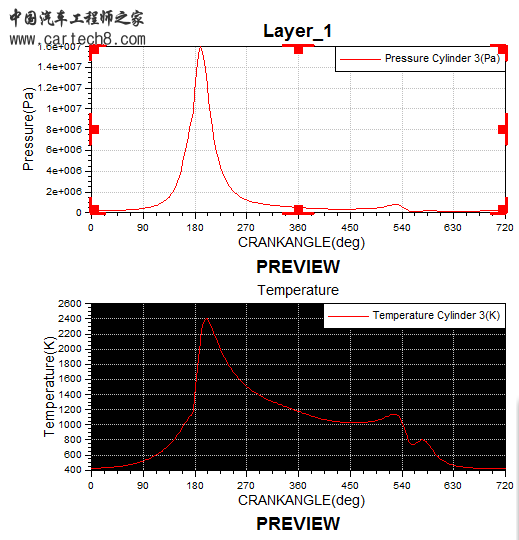

我用boost模拟的是4缸的柴油机,喷油量110mg/cycle,燃烧始点-5,缸径110,怎么我的模拟结果的缸内最高温度达到2400K,怎么那么高啊,缸内最低温度也有400K,这正常不?我的这两个图还可以看出有什么问题吗?顺便问个操作的问题:怎么把下面那个图的背景改为白色。小弟在此先谢谢各位大侠啦。

具体的我不知道正不正确,但是改成白色的只要在新建一个layer就行了

作为一个四缸110的机器,110mg/cycle的油给得太多了吧?温度为什么那么高不清楚,可能是缸内传热什么的没设置好吧?

看你的爆压曲线,燃烧是不是太剧烈了,你查一下你的压力升高率,是不是太高了?你是用什么燃烧模型?调节一下

厂家的资料给的就是110mg/cycle啊

    多少KW、rpm的发动机啊,喷油量110mg

    都可以改,选择后,看看上面对应的菜单啊
