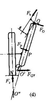

麦弗逊前悬架弹簧轴线与减振器轴线通常成一夹角布置,2~6°都有,听说是为了减轻减振器承受的侧向力(双横臂独立悬架弹簧和减振器轴线共轴),但具体怎么作用,只是匮乏,向大家请教下。

一般是保证设计位置的弹簧轴线与主销轴线重合

抵消力矩吧,你看看这个图,
发表于 2-9-2012 12:57:48 | 显示全部楼层
不重合是为了获得尽可能小的主销偏移距,以减小万向节所受到的力和力矩(螺旋弹簧尽可能竖直布置,以减小活塞杆和导向套之间的摩擦)。
