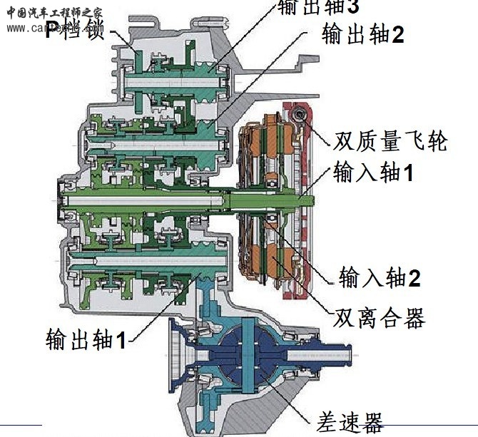

1.双离合变速器的输入轴和输出轴为什么是空心的??例如大众OAM七速双离合变速器的输入轴和输出轴都设计成空心的,这是为什么?

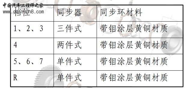

2.有就是看到关于双离合变速器资料上说的单件式、两件式、三件式同步器是什么意思???

    1,具体叫什么名称我不打清楚,轴表面上要打几个小孔与之相通,主要就是进油润滑作用的。
    2,同步器里面的摩擦片吧,有的只有一个环,还有两个,三个环的。

    1.双离合模块处结构不是很详细,看不清执行机构部分,初步判断为电液形式的执行机构。输入轴1为实心,输入轴2设计成空心是两个控制油缸的控制油路。
    输出轴中设计成中空的目的有二:润滑轴承及降低总成质量。
    2.同步器分为单锥,双锥。摩擦面积不同,同步效果就不同。1,2,3档转速差大,对同步器要求高;4档次之;5,6,7档再次之;R档为停车状态下使用,情况与7档类似。采用不同同步器形式,      是出于生产商降低成本的目的考虑。

    首先回答你第一个问题,输入轴和输出轴做成空心的,主要的是考虑润滑问题,变速器工作过程中,油温很高的,最高温度可能超过140以上,这时里面的零部件如轴承、同步器等如果得不到润滑,会很快被烧蚀,丧失功能。所以做成空心的考虑油液从轴内部在离心力作用下润滑零部件,你可以观察到在输出轴上会加工有若干个径向小孔。
    第二个问题,两件、三件式说法不准确,指的的是同步器的摩擦锥面,应该说成是锥数,单锥、双锥或三锥,你可以看看介绍同步器的书,就明白摩擦锥面的具体含义和作用了。同步器工作主要就是靠摩擦力矩。

    你好,听了你的回答,对第二个问题的答案基本了解了,但是第一个问题还是不太清楚,“输入轴1为实心,输入轴2设计成空心是两个控制油缸的控制油路“这句话不是很清楚啊,输入轴1前段是实心,后段是空心的啊~帮忙解答下,谢谢

    1.做成空心是为了润滑,那比如输出轴2,他的左右两端空心部分都被支撑着,左端是那个长椎形一样的东西,右端是短圆柱支撑,这样两边都被”堵“住了,润滑油怎么到达两端的轴承?
    2.你说输出轴上会加工有若干个径向小孔,一般会在输出轴什么位置开小孔?
    3.润滑油是怎样润滑同步器的?在输出轴同步器的位置开小孔么?
