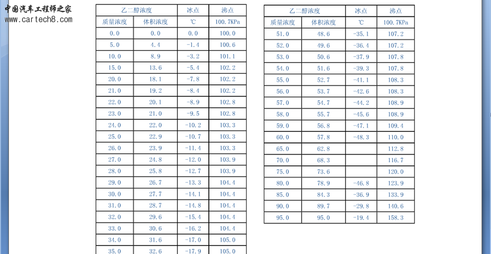

不同浓度的乙二醇与沸点的关系,谢谢!!
发表于 4-5-2012 22:20:54 | 显示全部楼层
看下这个。
