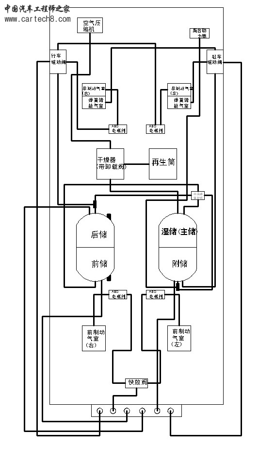

[设计匹配] 汽车制动原理图

    现在一般不用湿储了,这个图是不是很久以前的车型用的
