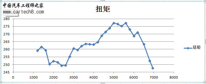

 楼主| 发表于 3-5-2012 22:21:17 | 显示全部楼层 |阅读模式
2000转以前的下降曲线怎么回事啊,该修改哪些参数?
还有最大扭矩时的转速太高,怎么能让扭矩最大值提前到达?
发表于 10-5-2012 21:43:30 | 显示全部楼层
搂主1200转两千转扭矩好大,扭矩凹点和进气系统关系很大

    发表于 15-12-2012 15:30:03 | 显示全部楼层
    调空燃比使低速进气充量增大应该能使最大扭矩提前
    发表于 20-11-2014 17:45:12 | 显示全部楼层
    进气量、油耗验证了吗?

    发表于 3-4-2016 22:03:10 | 显示全部楼层
    这个曲线的确很诡异啊啊
