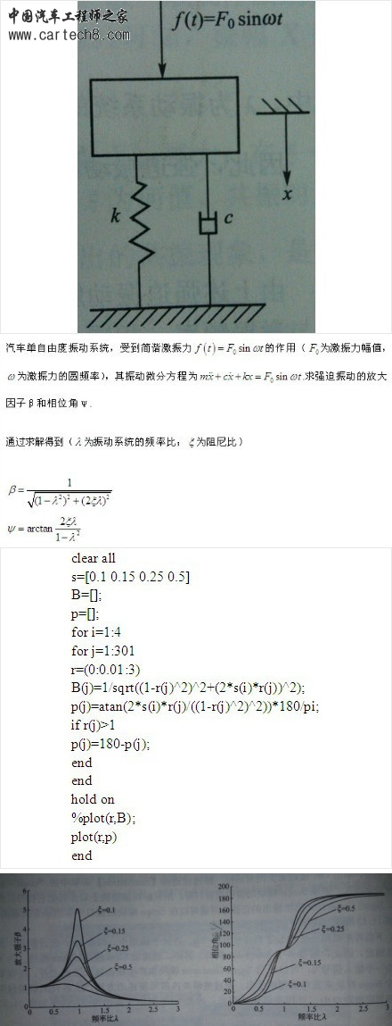

我按照题目在matlab 7.0中编程,理应得到如图的是幅频特性(左)和相频特性曲线(右)。可最后出来的只是一幅相频曲线图(右)。特意前来求救!!望解答,谢谢!!

咋只有一个plot呢??
