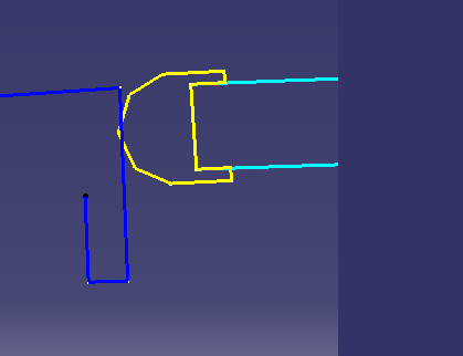

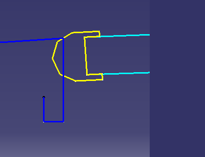

[求助] 请问顶盖天窗的翻边方向是Z向还是曲面法向?
发表于 15-5-2012 23:34:12 | 显示全部楼层 |阅读模式
顶盖天窗的翻边用于与天窗玻璃配合,压紧密封条,此处翻边应该是Z向还是曲面法向?图1为Z向,图2为曲面法向。简单做的示意图,望大家不要嫌弃。请各位指教!
发表于 17-5-2012 22:34:16 | 显示全部楼层
Z向 啊啊啊

发表于 17-5-2012 22:47:31 | 显示全部楼层
Z向 啊啊啊 D:\ 图片1.wmf (1.04 MB, 下载次数: 1)
发表于 20-5-2012 22:13:17 | 显示全部楼层
车身方向。。。。。。。。
 楼主| 发表于 13-7-2012 23:02:30 | 显示全部楼层
welding88 发表于 17-5-2012 22:34
Z向 啊啊啊
为什么啊?包边工艺?
发表于 15-7-2012 13:30:44 | 显示全部楼层
个人愚见:应该取决于顶盖的冲压工序和冲压方向,也就是说具体看这个翻边在这个工序时的成型方向。
不过在设计之初,当模具同步设计还没开始分析的时候,都按Z向先设计,若将来冲压反馈有负角或拔模斜度不够时,再改。

    发表于 15-8-2012 22:34:44 | 显示全部楼层
    Z向、Z向、Z向啊
