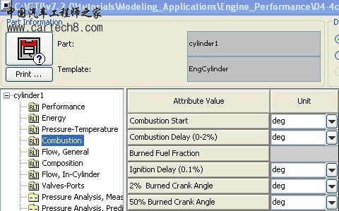

[求助] 请问如何在gtpower输出文件中加入其他的变量
发表于 17-5-2012 20:51:33 | 显示全部楼层
50%放热量曲轴转角作为优化目标吗?在RLT的cylinder中有
 楼主| 发表于 17-5-2012 18:48:51 | 显示全部楼层 |阅读模式
正在做优化,需要调用gtpower的out文件,但是50%放热量曲轴转角并不在其中,想要问一下如何在输出文件中添加输出变量,谢谢
发表于 18-5-2012 20:54:47 | 显示全部楼层
pls find attached picture. thanks!
 楼主| 发表于 18-5-2012 13:51:15 | 显示全部楼层
不好意思,是哪里的选项,可以具体说一下吗
