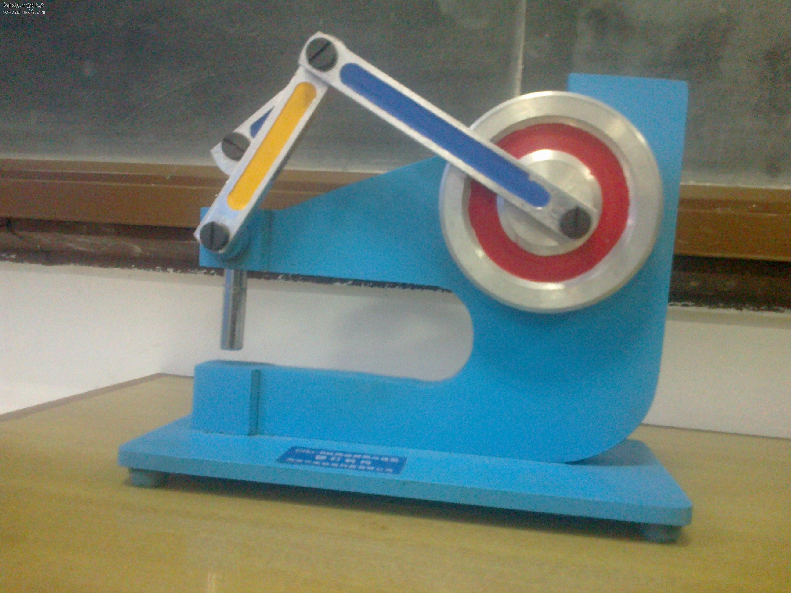

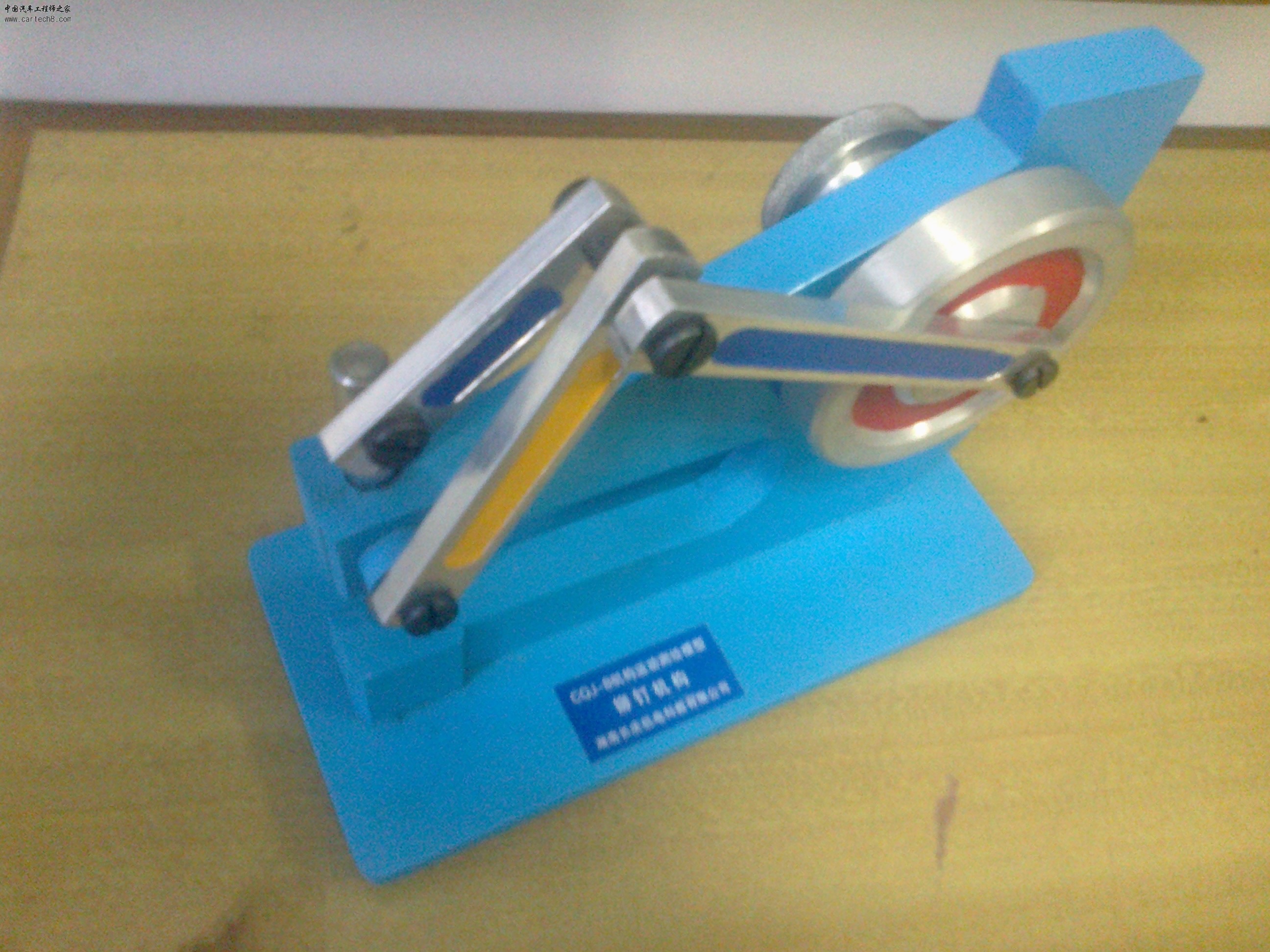

     楼主| 发表于 17-5-2012 20:59:32 | 显示全部楼层
    附件传错了
