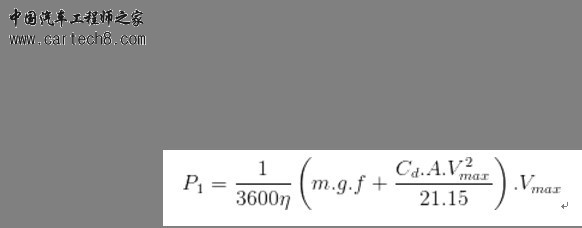

电动汽车的功率匹配公式?

电动车的功率匹配和传统车发动机的匹配差不多,找《汽车理论》那本书看看
发表于 4-8-2012 23:45:59 | 显示全部楼层
图片就是公式(偷一下懒,截了个屏)
发表于 4-8-2012 23:48:15 | 显示全部楼层
刚才那张上传后看不清楚,在传一个

功率匹配是只最高车速功率和爬坡功率两种,要确保两种功率均能满足使用要求
发表于 25-1-2013 21:04:27 | 显示全部楼层
一般爬坡功率要求车速不是最高车速,在《汽车设计》里面有详细计算过程
