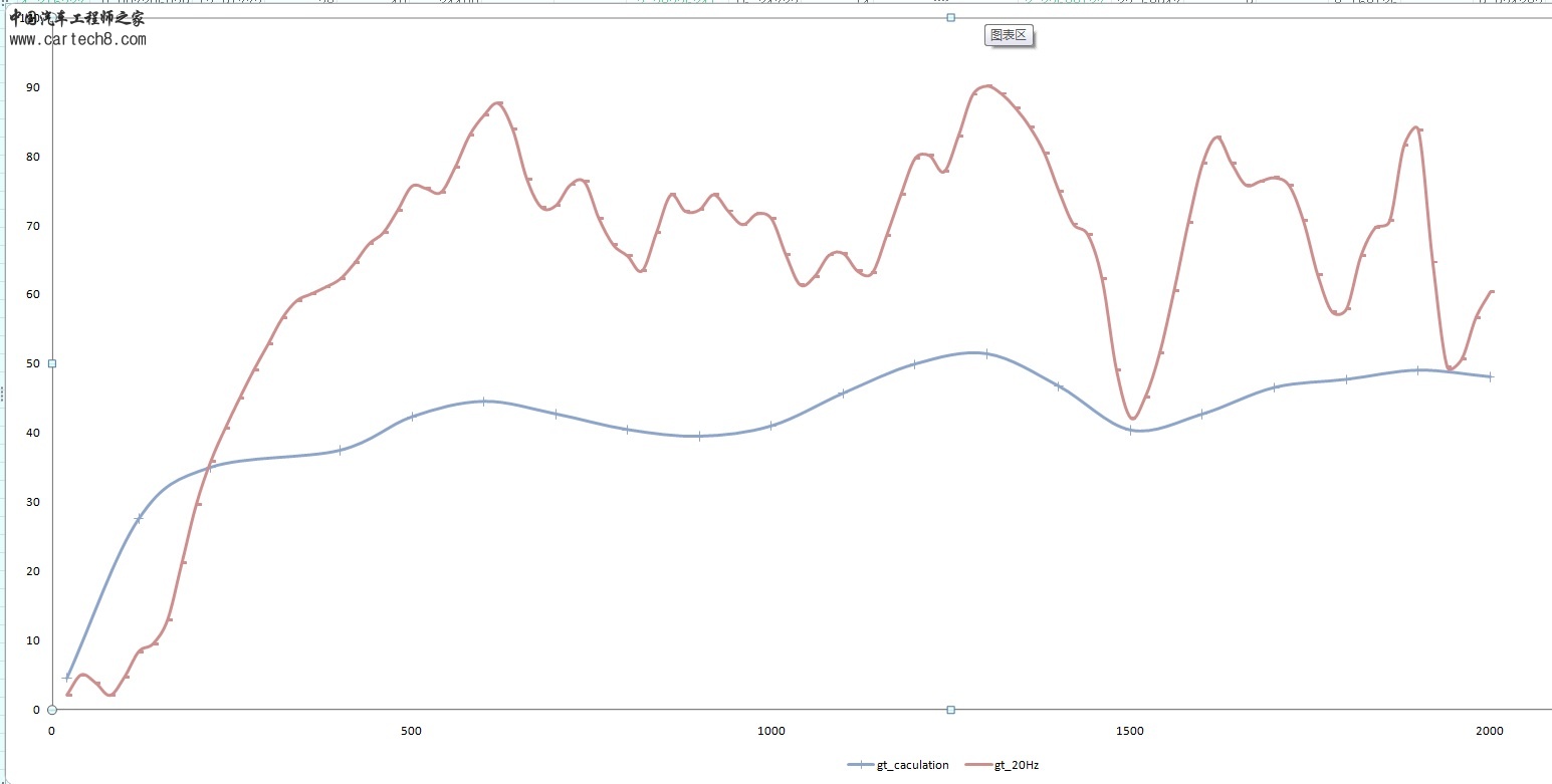

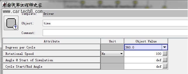

    在计算消声器传递损失时,Driver/time下设置Rotational speed 为100Hz和20Hz,其他所有设置全部一样,其结果绝对值差别很大,为什么呢?
    Rotation speed 是设置发动机转速还是设置传递损失横坐标间距?

    图中蓝色线是Rotational speed 设置为100Hz的结果,红色线是20Hz的结果

    engine speed

    既然它是指engine speed,那为什么其传递损失曲线的横坐标分辨率要和它一致呢(即:Rotational speed 设为100Hz,其结果分辨率也是100Hz)?
    还请GTmaster兄弟指点一下,万分感激。

    分辨率可以调,点击右键属性

    rotational Speed是指基频吧
