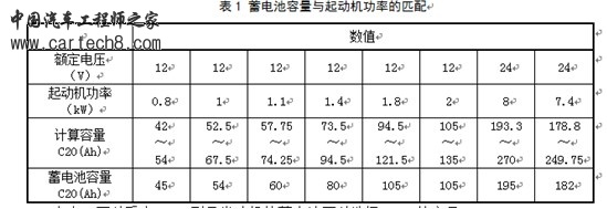

蓄电池容量与起动机功率的匹配有什么公式吗? 如果是90Ah的蓄电池它的计算容量是多少?如图:

    蓄电池20时率容量C20=(610-810)*P/U,其中P为起动机功率,U为额定电压。
