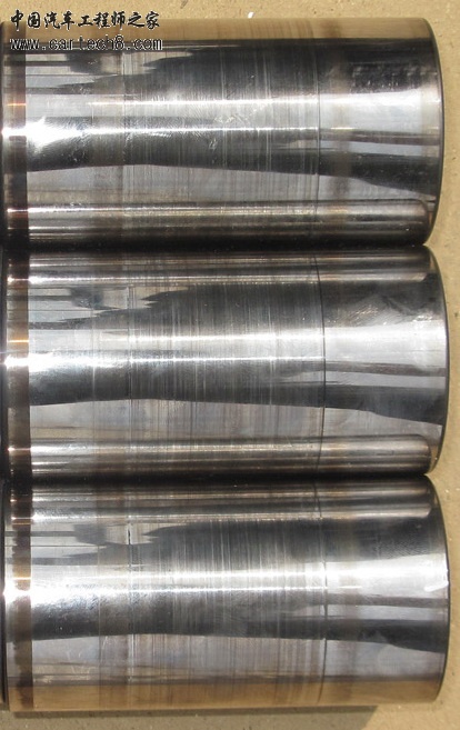

    如图,是一张活塞销跑完200h拉缸试验后的磨损照片,所有活塞销头部一侧有一圈蓝色机油层,而另一头没有,而且方向一致,好像都是活塞前端面,不知各位高手有没有碰到过这种情况?配对活塞看起来状态良好,活塞销孔也没有异常的情况。
    发表于 28-5-2012 21:32:20 | 显示全部楼层
    是三缸机吗?我希望你能上传活塞和连杆的图片,因为个人觉得匹配有些问题。从图片上看像是过热,造成过热的原因有热负荷、润滑、配合间隙;还有就是你们改活塞匹配时对活塞销进行改制了吗?建议将活塞销变更为散热性能更好的活塞销,连杆小头的润滑有空及油道进行改制。
