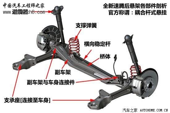

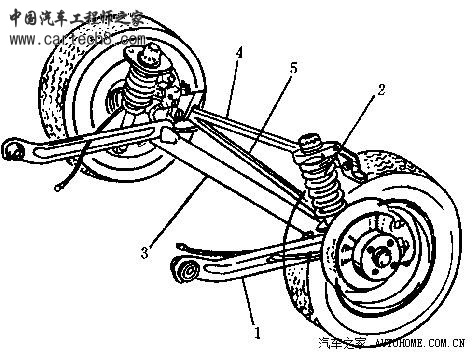

请教下这2个后部悬挂设计有相似之处吗? 比瓦特连杆性能如何啊???

第一张图的4左端连接在转向节还是车身上?
 楼主| 发表于 4-6-2012 14:40:56 | 显示全部楼层
好像是车身
发表于 5-6-2012 11:09:01 | 显示全部楼层
发表一下个人浅见
这两种后悬架都应该算是拖曳臂式式半独立悬架。不同的地方是,第一种减振器轴线与弹簧轴线重合,不存在杠杆原理;速腾后悬架减振器轴线与弹簧轴线不重合,存在杠杆原理。
发表于 5-6-2012 11:15:09 | 显示全部楼层
个人觉得,这两种悬架的横向推力杆都不如瓦特连杆。原因是瓦特连杆是两根分开的连杆通过中央控制臂连在一起,各自与左右悬架相连,各自分别起作用互不干扰,有点类似于独立悬架的意思。

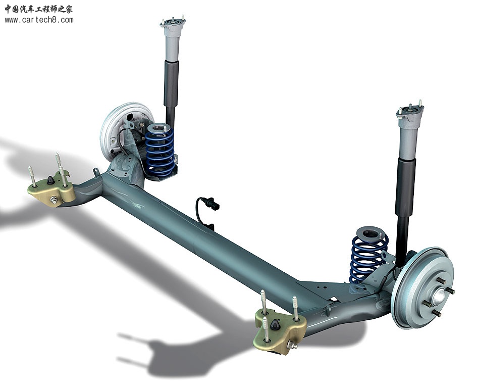

    这个是标准扭力梁的,比起上面的是不少了个副车架?上面速腾那个设计个小副车架目的是什么?

    这两种悬挂本质上讲属于同一种类型,整体桥式非独立悬架,而并不是媒体经常提到的扭力梁式悬架。最明显的特点就是两轮之间通过一根硬轴连接,而非可变形的扭转梁。产生的纵向力通过两根纵摆臂来传递,车辆在过弯产生的横向力由后桥上的横向推力杆传递给小副车架,这点是与典型的扭转梁本质上的区别。该形式后桥是大众为PQ35过渡到MQB平台设计的过度形式,主要装配在速腾、甲壳虫1.2T~1.8T车型,2.0T性能版本则采用PQ35的多连杆后桥,这是继帕萨特B5/奥迪C5平台又一个共用两种悬挂形式的整车平台。之所以采用整体桥,一是因为平台的共用性,注意看下纵摆臂与PQ35后桥纵摆的设计就知道完全一摸一样,这两种悬挂完全是可以互换的,如果采用扭转梁是完全做不到这点的。二就是因为降成本,可以依据车辆的动力性匹配不同的悬挂最大的降低生产成本。三是车辆的承载性,无论是在空载还是满载下,轮距及倾角都不会发生变化,这也是众多商务车采用的原因,典型车辆就是GL8、大捷龙。四就是操控性,尽管是非独立悬架,但较扭转梁因其不受托臂支点变化而改变倾角,在弯道表现可圈可点,在与老速腾进行蛇形比对时并无明显劣势,美国野马就是使用该悬挂的典型车型。缺点也是很明显的,结构原因,无法使用侧倾稳定杆,不易控制车身侧倾。簧下质量过大,在连续颠簸路面,尤其是高速在颠簸路面过弯定会是一个悲剧。
