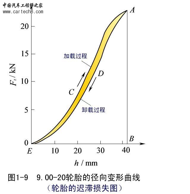

    轮胎 迟滞损失图
    此图如何解读(这图什么意思)

    轮胎在加载和卸载的形变不同步,即卸载时的形变有些滞后,力虽然撤了,但是形变却未撤。看图的话,比如纵轴的力同时15,卸载过程的形变较加载时的要大。
