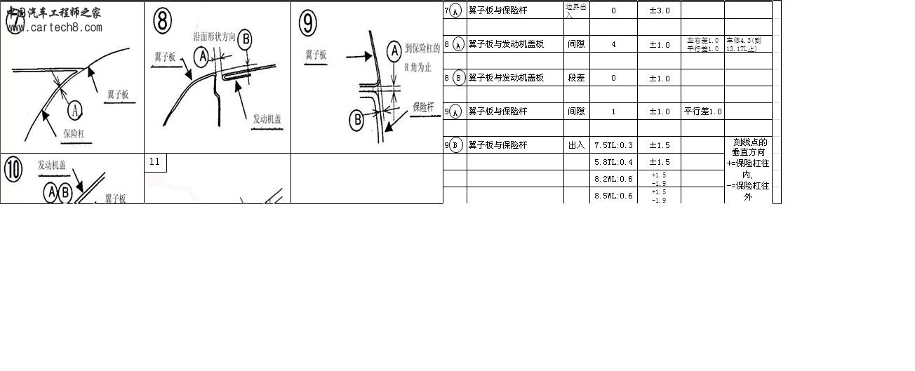

有图有真相,求解释段差定义?如何理解图中的8B和9B?

    求解释。
    段差定义?如何理解图中的8B和9B?

    发表于 1-6-2012 12:38:53 | 显示全部楼层
    8B就是发动机机盖与翼子板面间隙差为0,移动公差为+_1mm;B9的意义相同但TL、WL不知什么意思,是不是不同类型,或材料?????
    发表于 1-6-2012 14:57:02 | 显示全部楼层
    TL、WL、BL是二维图中的坐标表示方法。
    段差的定义是什么?谁能给个具体的定义

    发表于 8-6-2012 10:22:49 | 显示全部楼层
    看标注就是面差吧
    发表于 20-6-2012 21:18:28 | 显示全部楼层
    面差定义应该有基准,没有就不好说了
    发表于 20-6-2012 22:57:29 | 显示全部楼层
    就是两个面之间的距离。

    发表于 3-7-2012 16:50:49 | 显示全部楼层
    段差、面差、出入这三个是不是一个意思呀?请高手指点!
    发表于 23-11-2012 21:42:33 | 显示全部楼层
    TL就是X,WL就是Z向,你研究的是日本的车吧
    发表于 10-2-2013 21:53:47 | 显示全部楼层
    断差就是面差吧,个人理解两个曲面之间的相对偏差,应给出基准

    发表于 26-2-2013 14:52:54 | 显示全部楼层
    小芹菜 发表于 1-6-2012 12:38
    8B就是发动机机盖与翼子板面间隙差为0,移动公差为+_1mm;B9的意义相同但TL、WL不知什么意思,是不是不同类型 ...
    TL和WL是坐标X方向和Z方向。T B L 相当于我们说的X,Y,Z
    发表于 15-3-2013 08:34:08 来自手机 | 显示全部楼层
    断差,面差,flush是一个意思,在整车DTS上就是定义两相互平行或者接近平行的平面之间的落差,主要是出于外观和风噪,行进阻力等方面的考虑
