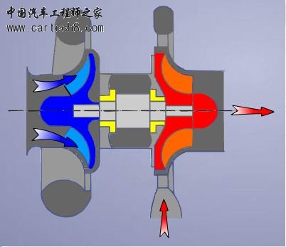

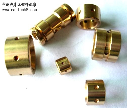

目前,涡轮增压器用轴承主要有浮动(全浮,半浮动)和滚珠轴承。
请教各位专家,
1.上述轴承各自优缺点主要有哪些?
2.就润滑性能而言,那种轴承更具优势?
3.性价比来说,浮动轴承肯定占优,但我了解到今后滚珠轴承是发展趋势的说。
   那么,浮动轴承今后有什么发展瓶颈么?
4.上述两种轴承,目前市场上的配套率各自大抵多少呢?
(图片怎么上传。。。)

    全浮动轴承最好,全浮动轴承外圆在做套内是旋转运动的,内圆相对于外圆和轴也是旋转运动的,由于涡轮增压器,特别是废气涡轮增压器的转速一般能达到几万转没分,这是全浮动轴承就会相对于轴套,内圆,轴之间形成先对低的转速,这之间的间隙由润滑油填充润滑,同时由于油膜的作用是接触面脱离大大降低摩擦。半浮动外圆固定在轴套或者内圆固定在轴上, 轴、轴套、内圆、外圆相对有二者是固定的,这样轴承的转速就高许多对润滑、轴承的抗磨性提出更高的要求,当然半浮动的横向间隙更小更精密,滚珠就不提了在每分钟几万甚至几十万转速下,已经不能满足增压机的要求了。
