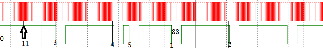

曲轴60-2 编号 0-57、60-117
凸轮轴4+1 编号 1-5
写了一个脚本 模拟出来的信号
检测下降沿,1号凸轮对应88号曲轴,在88号前1/4处
上止点曲轴好 11 41 71 101(四缸)
凸轮轴4+1 编号 1-5
写了一个脚本 模拟出来的信号
曲轴凸轮轴信号
曲轴凸轮轴信号

发表于 18-1-2013 16:39:13 | 显示全部楼层
你那是什么资料
会不会有错误
我做正时有一段时间了
见过 36-2 36-6类型的
从来没听说过曲轴有增齿的
你可否把你的资料发来看看?
