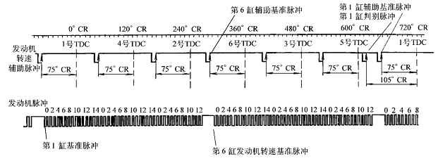

据我所知BOSCH的系统基本上都是60-2齿的。不过很早以前在资料上见过的DENSO的有45-2齿的,见附件
45-2
45-2
个人总结,在乘用车上主要都是60-2齿的,主要是由于喷油、点火等控制都是基于角度来控制的,齿过少会导致控制不精确。
根据每个齿的时间(即频率)是可以计算转速的,本身在ECU内也是基于曲轴时间来计算发动机转速的。
例如对于60-2齿的曲轴信号盘,每个齿的时间为t(ms),则该齿对应的发动机单齿转速为(60*1000/(t*60))=1000/t,单位为rpm。
