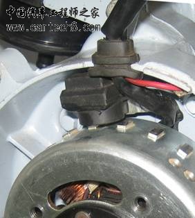

发表于 29-6-2012 15:10:18 | 显示全部楼层
fosullx 发表于 28-6-2012 14:43
这种多齿的曲轴信号目前没见过。。。。相比于单凸台或是双凸台精度能提高很多吗
看看这2个图片,就是电喷系统中摩托车的多齿的磁电机转子,图中是36-2齿的。
相邻2齿对应的曲轴转角是10度(宽齿除外),系统通过齿的计数可以知道曲轴的位置,从而进行精确的点火位置和喷油位置的控制。
(36-2齿的转子,按发动机旋转方向,缺齿转过曲轴位置传感器(俗称触发器)后开始数齿,当曲轴位置传感器正对第12齿的后边沿的时候,发动机应正好处于压缩或排气上止点。)
