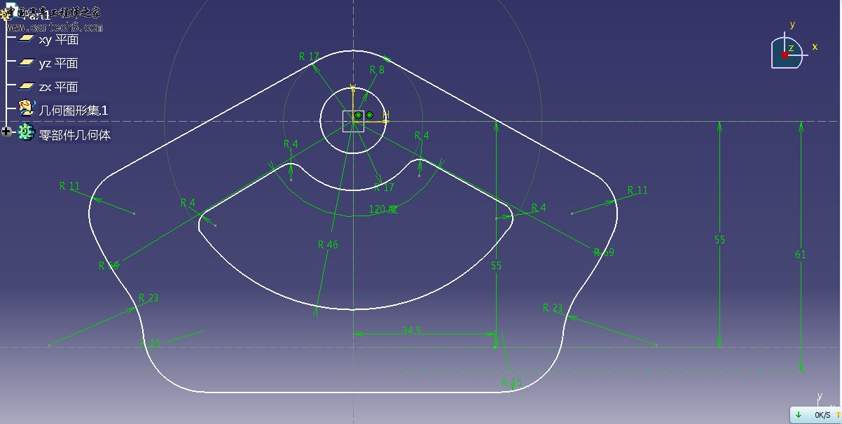

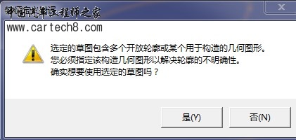

我画好草图后准备使用凸台,但是显示定义特征错误,有多个开放轮廓,望各位大神帮忙了,帮我找出错误!!万分感谢!!!! 7J4LH)Y77O_2[O27%O{4]TJ.jpg

    是不是那个地方有隙缝。
    是不是有参考没有转成构造线的问题。

    没有闭合吧

    单个草图,多个闭合线。。。分草图
    发表于 16-6-2012 14:38:51 | 显示全部楼层
    你的草图轮廓太复杂了,凸台命令无法判断保留那些轮廓。像4楼说的把草图分开,再用凸台就可以拉出来了,软件还是没有人智能
