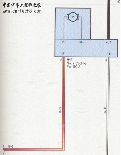

发表于 27-6-2012 00:00:48 | 显示全部楼层
风扇故障?电阻过小?下图为卡罗拉的风扇控制图,原来的继电器两级控制,变成了CAN通信控制的风扇ECU控制的二级风扇?只是电阻小到什么程度?楼主是否可以透露下?
