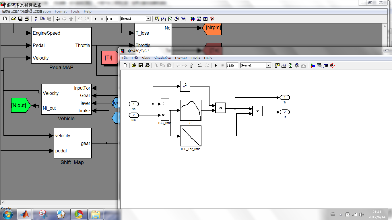

我不知道该不该多嘴。算个静态共同工作点在现在实际意义越来越小,现在民用车的的趋势是锁止点越来越提前,起步没多久,还没到共同工作点就闭锁了,即使到了这一点,也不会给你稳定在共同工作点长时间工作的机会。因为油耗政策不允许,排放限值不允许。在这个过程中速比是不断变化的,所以K是不断变化的,应该按动态工况来做。你应该找发动机转动惯量,涡轮泵轮转动惯量,发动机踏板曲线+万有,用simulink建个简单的模型算个大概的动态工况,照着这面的自己试试

噢,我试试吧,说实在的,自己真没有太大把握,有心把研究和实际结合到一起,无奈现实条件不允许,才在此求数据。Anyway,谢谢你提供的思路!
