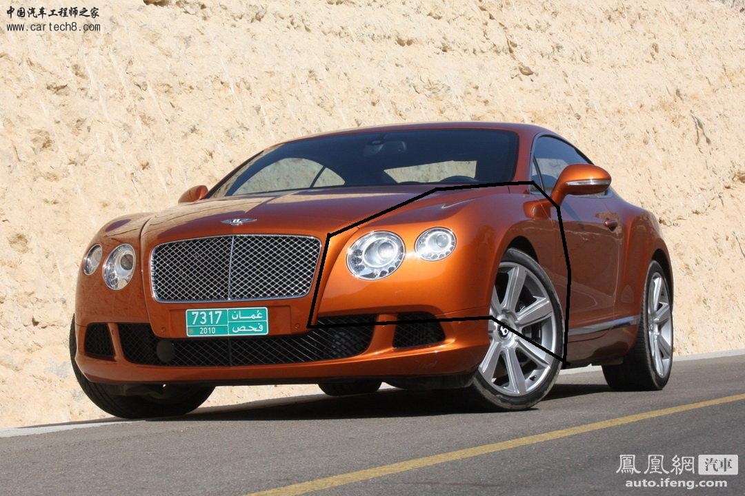

请问大家宾利说汽车这部位是吹塑的,大家看以这图形结构要是冲压出不来么??谢谢
发表于 14-6-2012 11:05:32 | 显示全部楼层
冲压出不来、、你看翼子板那块和安装大灯处是一体的、、钣金件的话曲面弧度有扭曲的特征,吹塑是这种结构所造成的工艺,,,主要是根据设计来的,,翼子板设计的很先进、、、浅谈

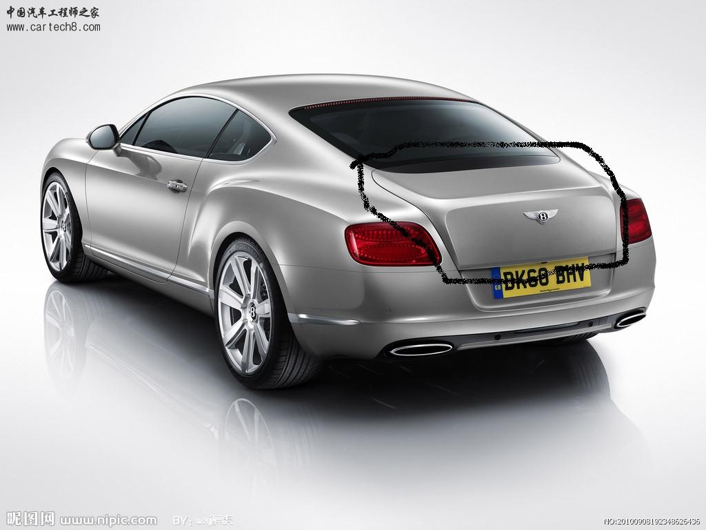

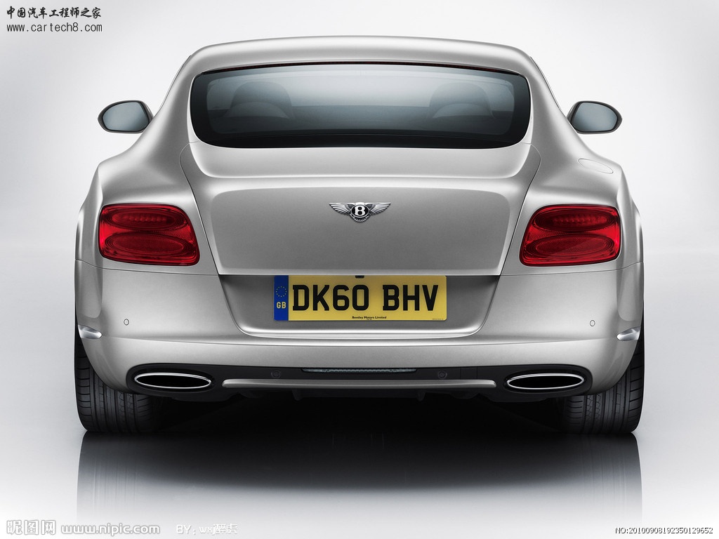

兄弟顺便帮着看看车尾设计~~

你指的是行李箱? 具体数据没有、、我只能看个大概、、、、钣金件或者手工敲出来的、、、因为这是宾利、、手工敲出来不新鲜、、、和我们公司车很相似、、、、钣金件应该是、、、

    行李箱盖是钣金冲压出来的,这样的钣金件不难冲压,肯定是用模具冲出来的,现在很多车型椅子板都用了塑料件,椅子板是个易损件,对行人保护好,碰撞后直接更换。

    外板造型更复杂,外板分块更加的简单,可以避让表面主要特征,手工可以搞出来,但是冲压工艺却无法完成。法拉利的方法是碳纤维材料,既能达到原来的效果又能减低成本提高效率。
