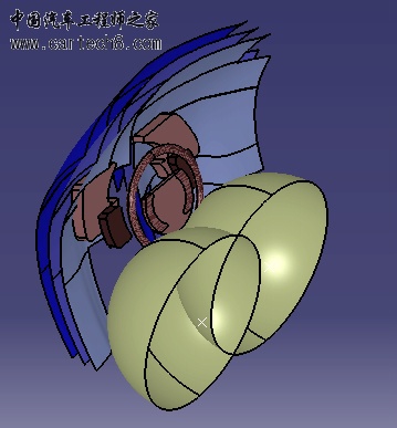

今天看到一个人机布置时,除了通常了解到的手伸界面,还看到了一个小的伸及面,不知道这个手伸及面有什么用法?如何定位?

    手伸及界面一种是SAE J287生成的手伸及界面范围,包括指尖操纵、三指操纵、满握操纵的范围,该手伸及界面是通过R点定位的,可以用UG成成也可以根据J287标准后面的表按照不同人体比例自己画出界面范围;另一种指以R点为球心,半径为600mm的球体范围内为手操纵范围,这是相关国标定义的;第三种是以EO点为球心,以手臂长(男女不一样)为半径的球体范围也是手操纵范围。

    球形限制面,只要是用来限制换挡机构的。
