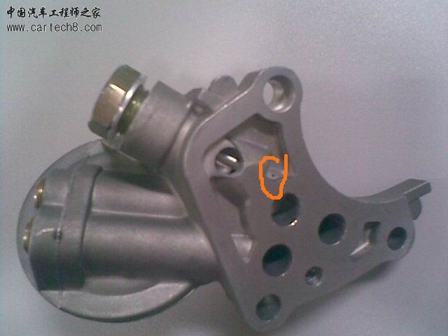

     楼主| 发表于 14-6-2012 22:43:18 | 显示全部楼层 |阅读模式
    机油泵的限压阀的作用是当机油压力过高,泄去多余机油,使压力保持在一定值,起到泄压保护作用,但是有的机油泵(齿轮式)限压阀上开了一个小孔,大概有1个毫米左右吧,不知道目的是什么,请各位帮忙解决一下。如图所示:红色圈圈里表示的。

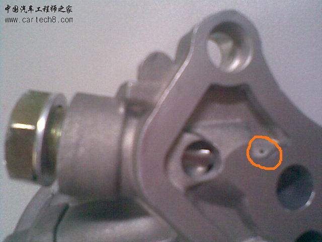

     楼主| 发表于 14-6-2012 22:44:25 | 显示全部楼层
    补充一下,这个是机油泵支架。
    发表于 17-6-2012 20:17:18 | 显示全部楼层
    我也想知道,会不会也是泄压的作用

    发表于 18-6-2012 22:33:02 | 显示全部楼层
    我觉得有可能是用来通气的,就是平衡压差,或者可能是用来去除机油中的空气
    发表于 25-6-2012 23:04:49 | 显示全部楼层
    会不会是砂眼或气孔啊  没见过这个..这是什么机型的机油泵呢...
    发表于 24-6-2012 12:42:22 | 显示全部楼层
    这个小孔通哪里?有可能是防止气阻
    发表于 25-6-2012 14:48:07 | 显示全部楼层
    有可能是旁通孔,阀要是开不了时,润滑不了拉缸、烧瓦等就严重了,所以需要一个旁通孔
    发表于 23-7-2012 17:41:33 | 显示全部楼层
    泄压作用,限压阀孔内存在机油可能导致柱塞无法回位。

    发表于 16-7-2012 10:37:52 | 显示全部楼层
    看孔的位置,齿轮式机油泵齿轮进入啮合时,封闭在齿轮径向间隙内的润滑油压力会急剧升高,使齿轮收到很大的推力,使机油泵衬套磨损加剧,加一个卸压槽可以使径向间隙内的润滑油及时排除。

    发表于 6-5-2013 15:35:36 | 显示全部楼层
    这个油路没有说明,信息不足,不好分析。排气平衡孔不可能只有1mm,且是在低压处,容易堵塞按设计要求不可能是排气平衡孔。很有可能是一个飞溅润滑油孔,我设计的油泵中有运用,但这个孔即使在高压状态,停机久了也有被油垢之类堵住的风险。

    发表于 14-5-2013 12:44:43 | 显示全部楼层
    是不是防止 泄压阀的不复位作用呢
    发表于 14-5-2013 21:52:55 | 显示全部楼层
    感觉像是缺陷~
    发表于 29-6-2013 23:31:03 | 显示全部楼层
    感觉是排气的
