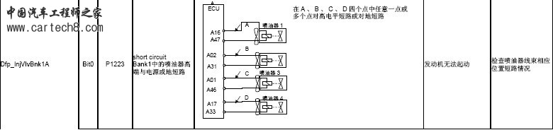

排量2.5L的高压共轨带增压中冷的欧四柴油机型。
装机之后在台架上进行50小时磨合时,发动机熄火报码P1223喷油器高端短路,更换线束,故障码消失能正常着车。
接着磨合10几个小时后又出现同样故障,更换线束后故障消失,且更换的线束在另一台相同机型上能正常着车。
哪位可以帮忙指点一下,不胜感激。
发表于 25-6-2012 14:26:58 | 显示全部楼层
把主继电器换了试试
发表于 25-6-2012 14:29:11 | 显示全部楼层
博世系统对主继电器以及有些继电器有要求的
