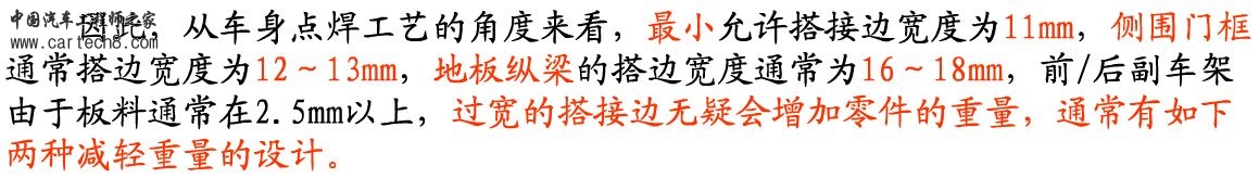

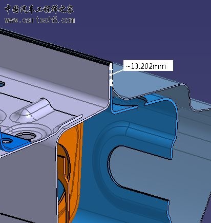

    发表于 8-7-2012 00:14:59 | 显示全部楼层
    参与人数 1积分 +4 收起 理由
    清雅轩 + 4 回帖有奖【论坛口号→知无不言,言无不尽】
    发表于 8-7-2012 00:05:57 | 显示全部楼层
