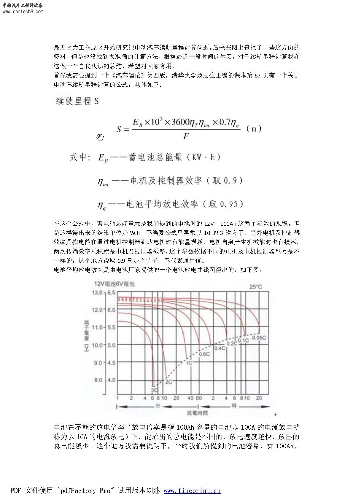

[设计匹配] 分享下自己研究的纯电动车续航里程计算方法,请求加精。

这几天也在研究这个问题,发现理论计算值和实际运行之间的差距还是很大的!考虑到电池寿命周期,最佳换电时机的选择或许也需要考虑!

    没有讲得太清楚

    公式里面的F是什么?
