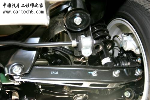

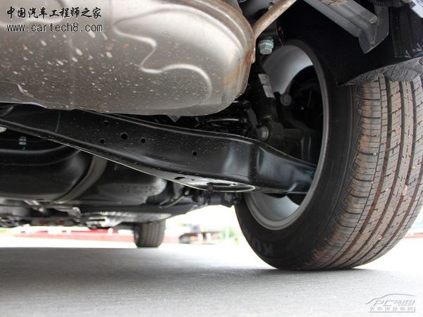

[讨论] 2种后面下摆臂请问谁更舒适?为啥差距这么大?

 楼主| 发表于 22-6-2012 02:35:00 | 显示全部楼层 |阅读模式

    发表于 30-6-2012 00:54:17 | 显示全部楼层
    第一张看起来像双横臂...这个照片看起来角度不是很好

    发表于 30-6-2012 23:41:43 | 显示全部楼层
    s上面多连杆  下面双横臂
    应该是上面的舒适性好些

     楼主| 发表于 6-7-2012 16:59:40 | 显示全部楼层
    hanco_kong 发表于 30-6-2012 23:41
    s上面多连杆  下面双横臂
    应该是上面的舒适性好些
    你指奔驰S吗?  这些图都是10-20W的小车啊
     楼主| 发表于 6-7-2012 22:23:15 | 显示全部楼层
    Kinement 发表于 4-7-2012 21:59
    楼主的“差距”指的是什么?
    下面那个为何下摆臂设计如此粗壮?因为舒适??
    发表于 14-7-2012 11:09:10 | 显示全部楼层
    下图摆臂上有弹簧下安装位置,所以中间粗壮,同时它受力比上图更为复杂。

    发表于 12-8-2012 21:39:38 | 显示全部楼层
    看不清悬架结构,两个是同种结果的悬架型式吗。
    舒适性的分析是基于悬架系统而不是摆臂的。
    发表于 11-8-2012 14:50:34 | 显示全部楼层
    我想两种都是多连杆的吧,只不过减震器与弹簧的布置不同,前一种是一体式,后一种是分离的。前一种的舒适性会好一些。

    发表于 14-8-2012 20:44:57 | 显示全部楼层
    主要还要车型的市场定位,主要偏向舒适还是操控
