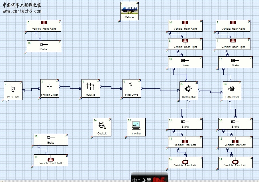

QQ截图20120625120744.jpg QQ截图20120625120845.jpg 请教各位大虾:
       小妹初学cruise,自己做了个自卸车的模型,用模型内的检查,车型及任务数据均无问题,可为什么就是不能开始计算呢,急于求助!
       或加QQ,1580743819,就此先谢过了
      附件是小妹自己做的模型和错误的那个提示,请大家帮忙看下!

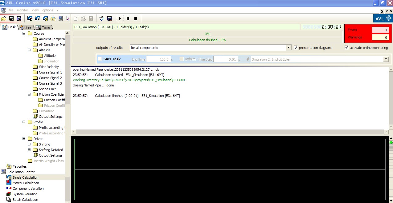

新手入门,存在同样问题。按照指导样例,计算CYCLE RUN,机械及信号连接经检查无报错,但运行窗口出现下图,没有运行计算任务,急盼高手指导:

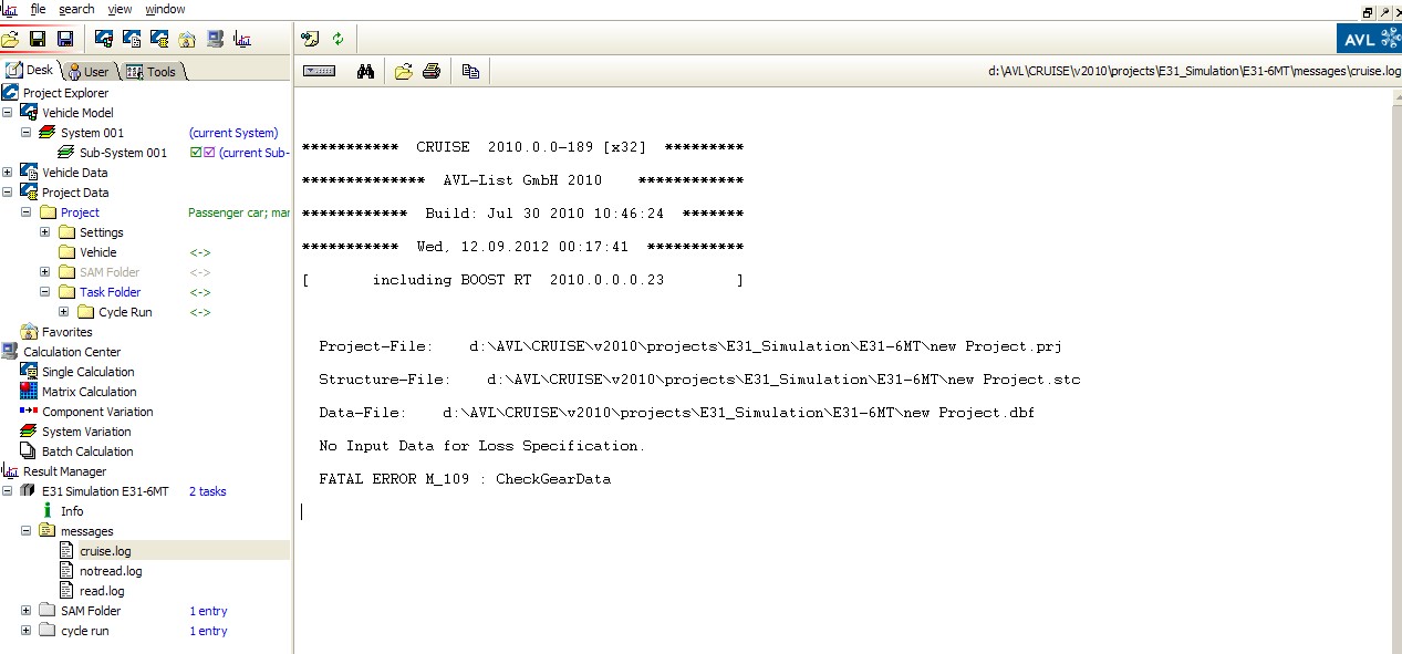

http://www.cartech8.com/forum.php?mod=attachment&aid=NDM3NDYwfGJlMmE3MTA2fDE3NzY4OTU2Nzl8MHw%3D在结果管理器中查了一下,见左侧message 下crusie 文件夹,点击打开有对应的错误提示,如下:
原来是变速器部件参数输入有问题,返回修改,再运行OK.
看来还是要自己多摸索,当然经常上网与同行交流,也容易上手啊。
