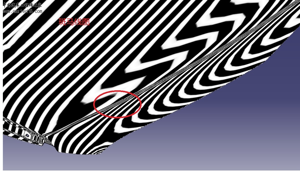

    机罩外板斑马线图.jpg 谢谢,请高手帮我看看光顺

    不顺,局部有凹

    应该是光顺的,指示那里应该是显示问题吧,图片不能完全说明问题,三维里看更明显

    用检查A面的方式看一下,感觉这个还是可以的,反正比我之前做过的面好。呵呵

    谢谢,因为做A面时感觉没做好,

    用软件分析下是否光顺

    用曲率梳分析一下,如果是U的形状,V的形状说明很光顺,如果出现S的形状严重的变成反趋,说明此面还需要调整,现在的斑马条纹看上去是光顺的,具体还要看看细节
