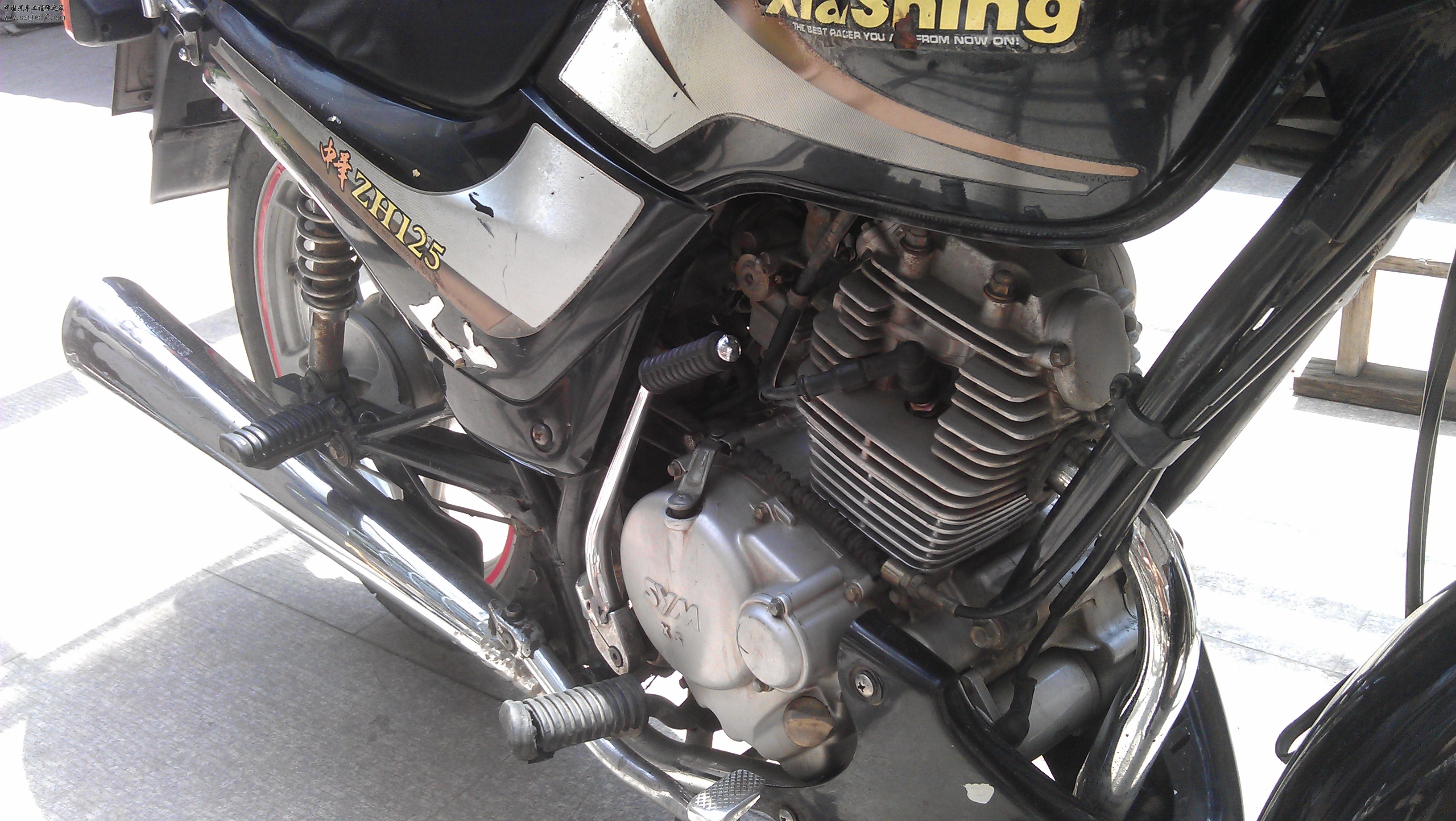

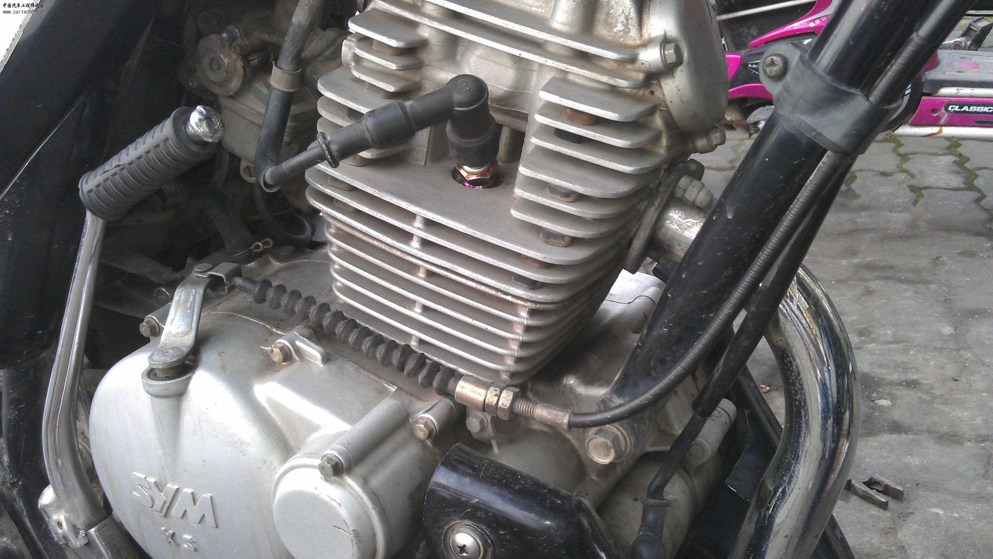

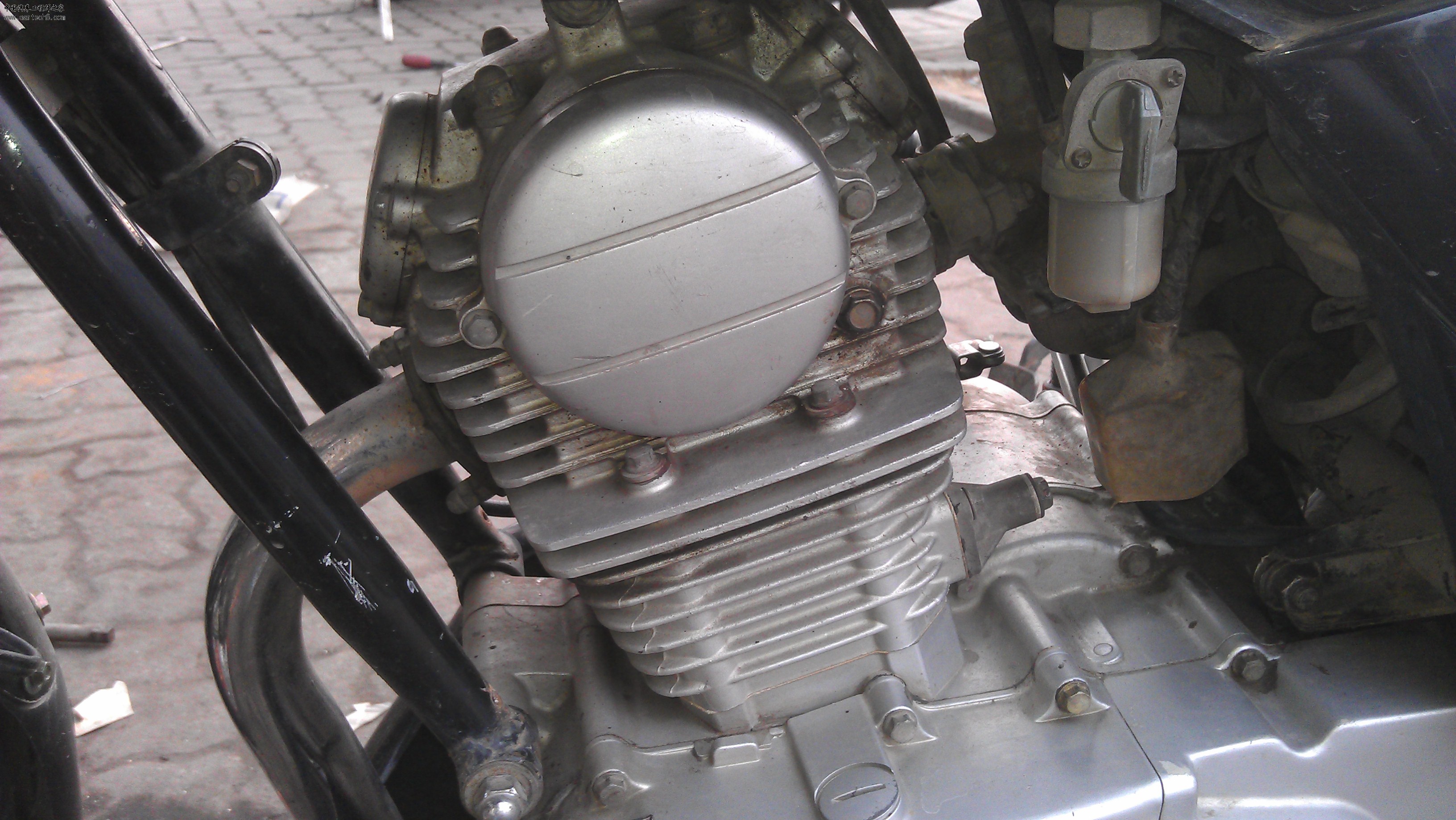

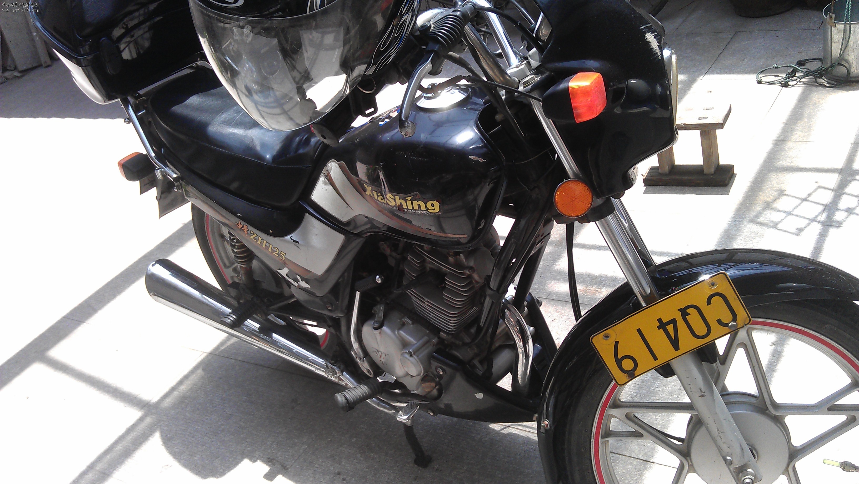

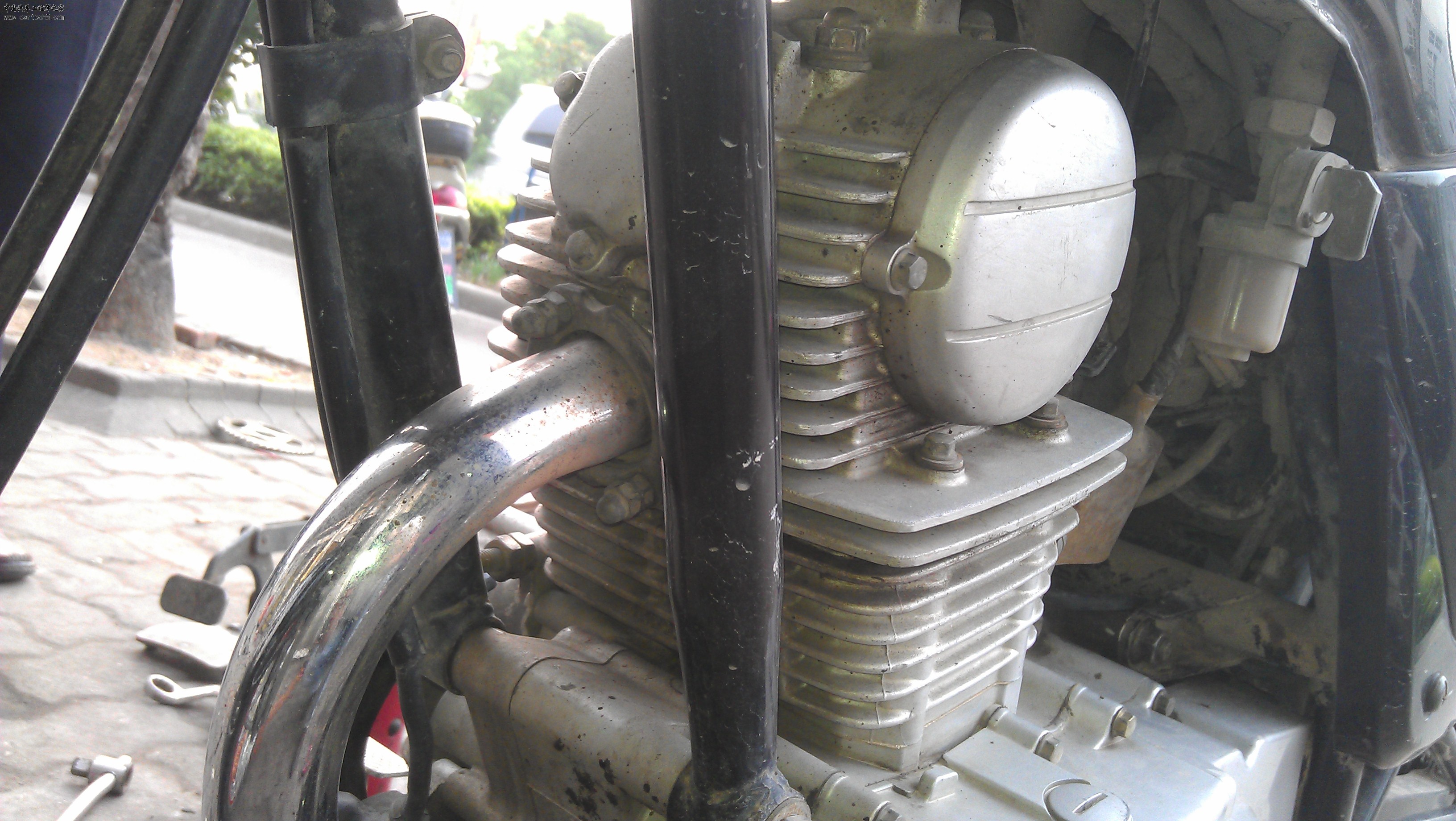

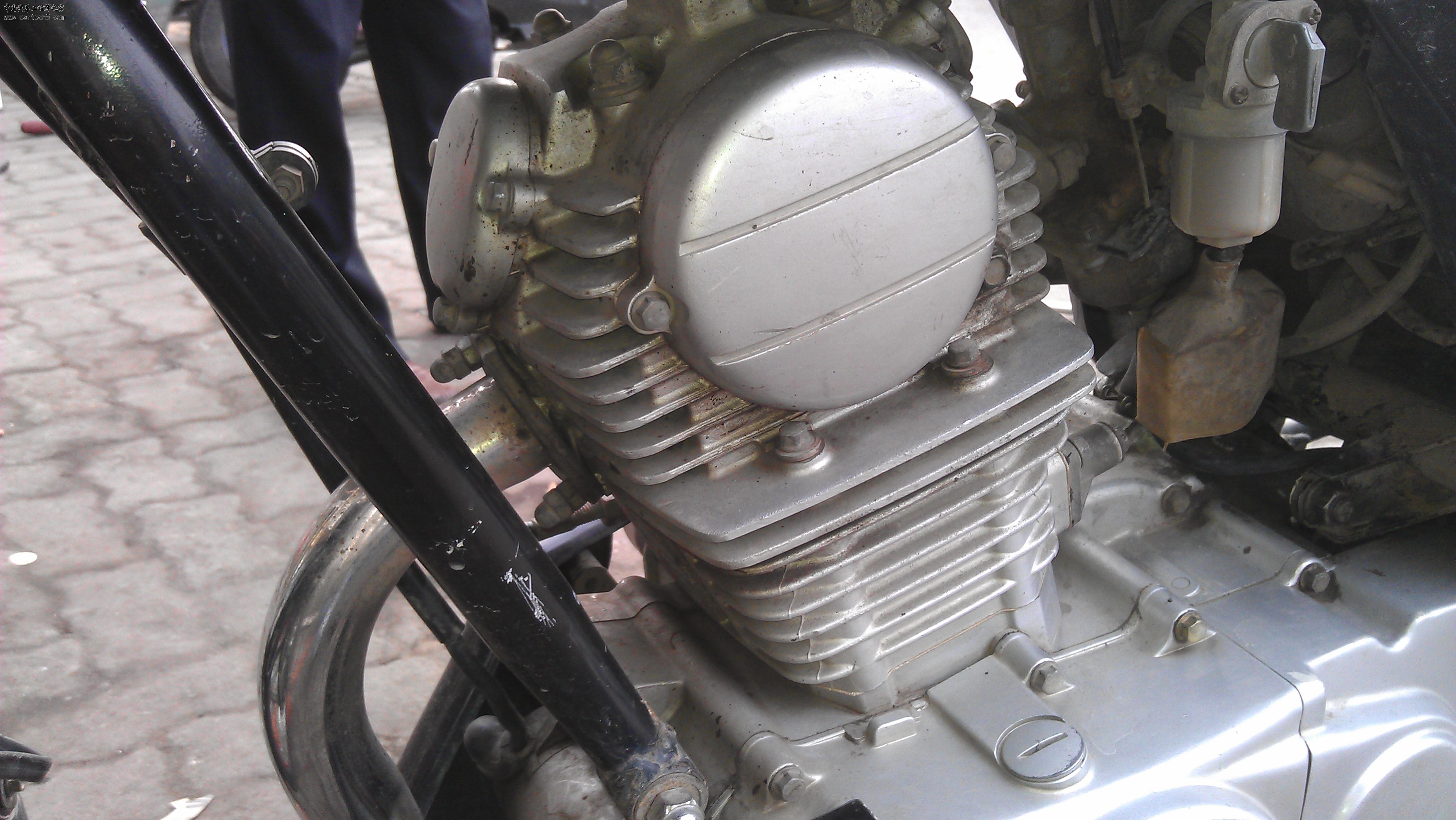

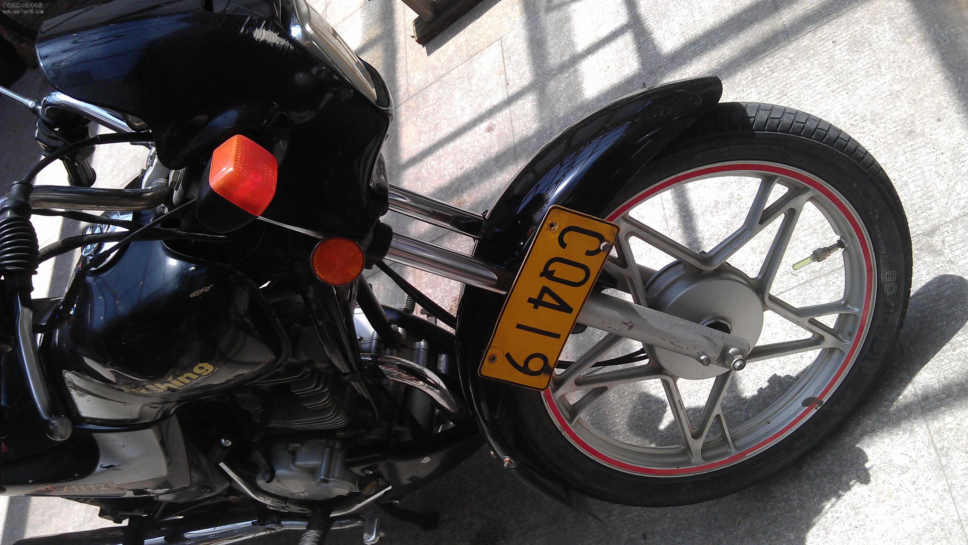

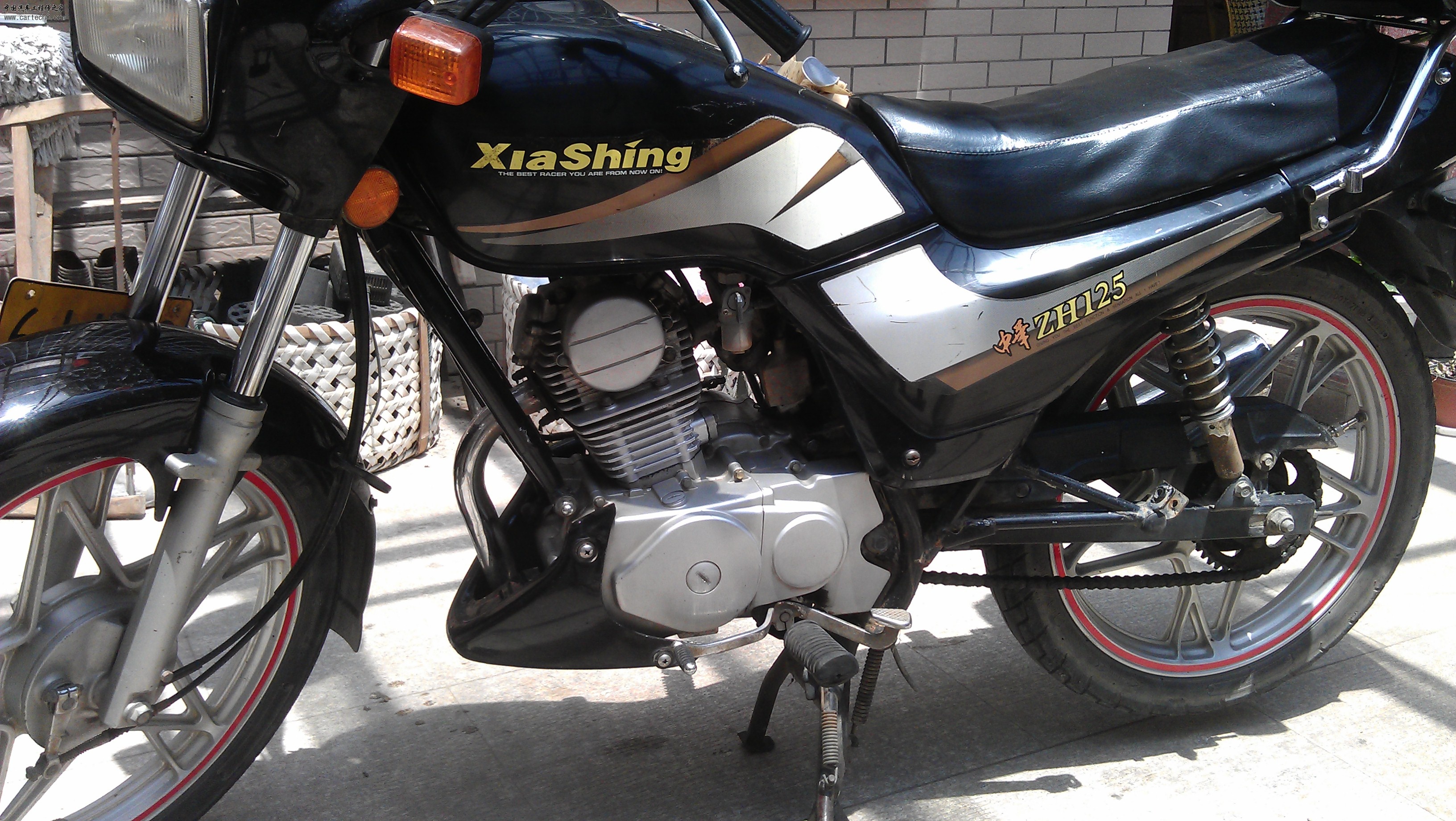

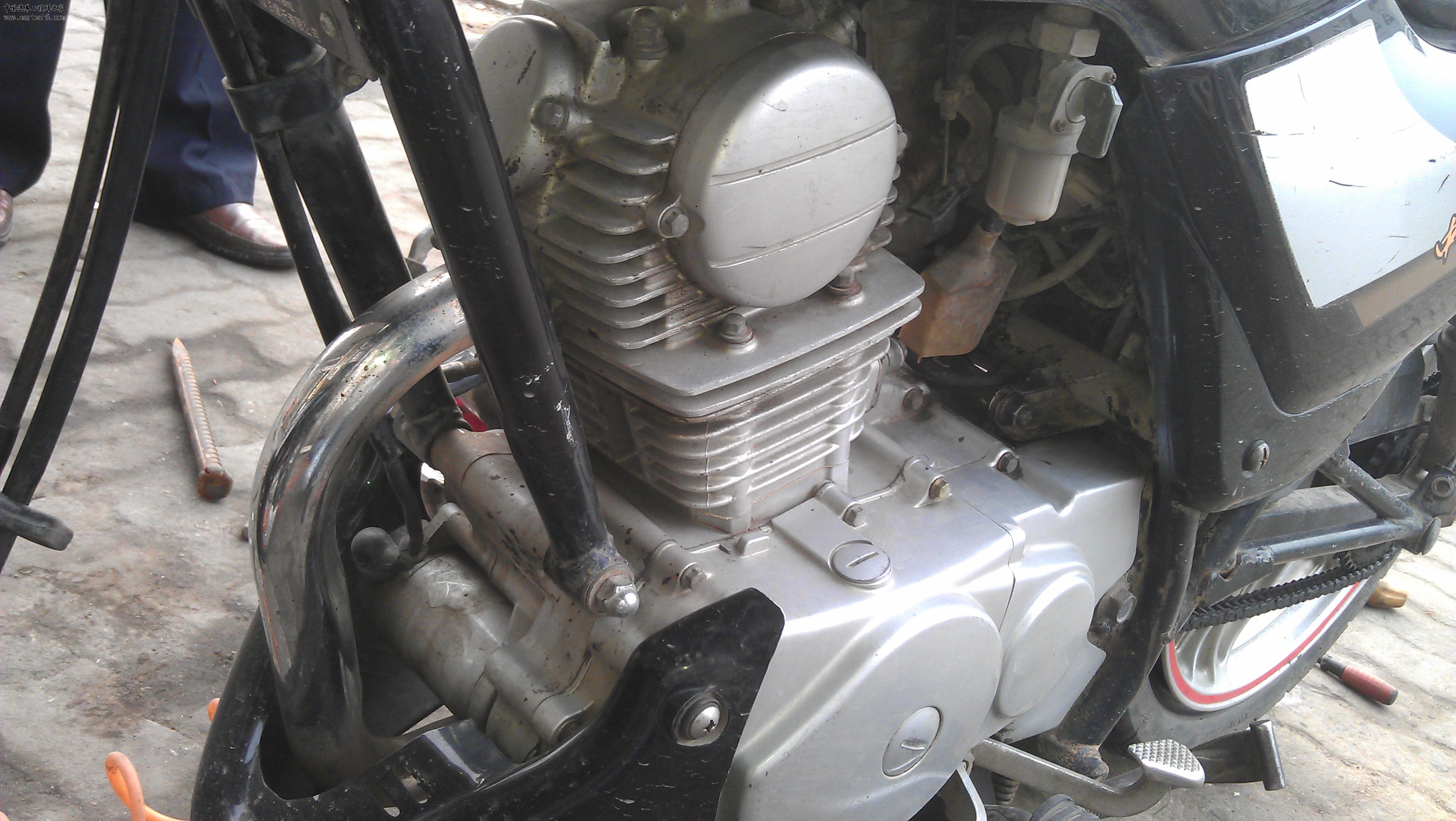

 楼主| 发表于 29-6-2012 12:04:35 | 显示全部楼层
上几张本人车车图
在线等待高手回答
