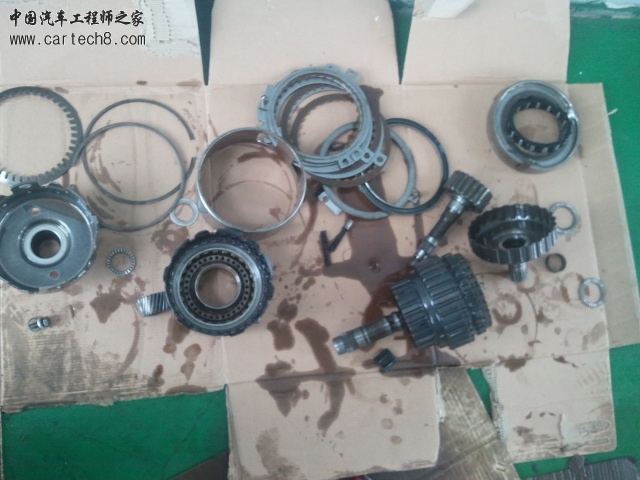

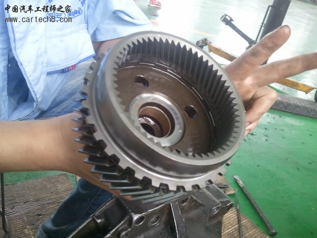

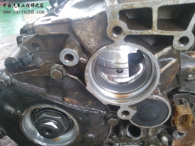

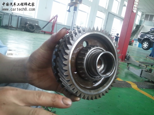

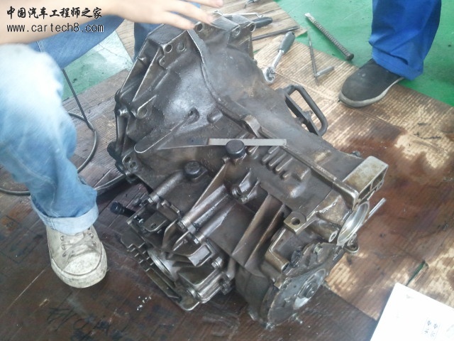

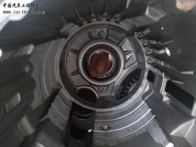

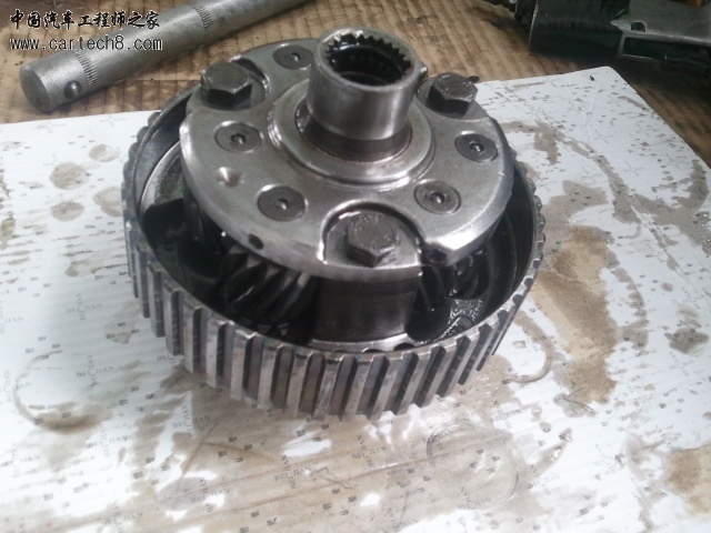

各位前辈好,一辆2000年帕萨特的自动变速箱在变速箱后面输出齿轮的地方有异声,转速在2000以上是好像变挡后出现嗯嗯的声音,转速越高声音越尖锐。空挡滑行也有,停车空挡时不响,更换了差速器问题依旧,检查各轴承齿轮没发现异常。
这个位置的声音最大
这个位置的声音最大
这里传出的声音最大
变速箱整体
变速箱整体
变速箱整体
怀疑是这两轴承的问题。
怀疑是这两轴承的问题。
怀疑这两个轴承的问题,一个轴承拿下来 了
输出齿轮和行星轮
输出齿轮和行星轮
输出齿轮和行星轮
变速箱内部
变速箱后面

轴承怎么会拿不下,如果怀疑这个的话,想办法换一个先了

  是不是后行星齿轮配合问题。

行星轮换过,问题依旧
