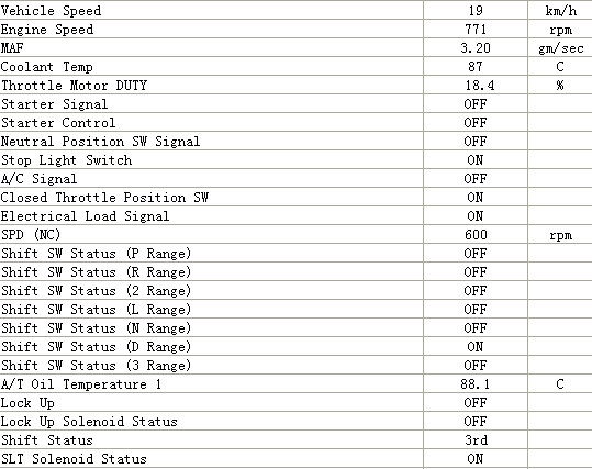

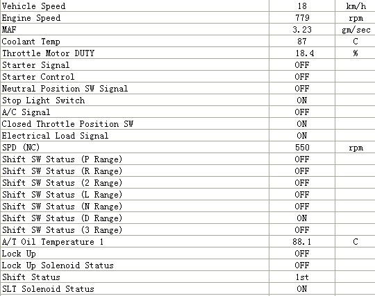

 楼主| 发表于 25-8-2012 19:44:49 | 显示全部楼层
我从35码开始,踩刹车,车速在19的时候,档位是3,18的时候,档位是1。为什么中间没有2档?这个数据正常吗?
第二张,这是上面这个的下一帧数据,
第二张,这是上面这个的下一帧数据,
第一张,从50码减速到19,档位3
第一张,从50码减速到19,档位3
