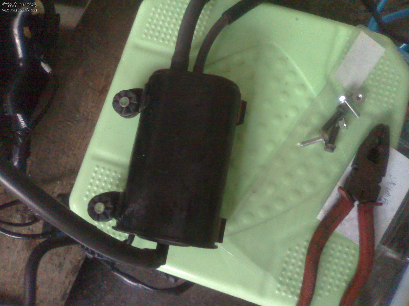

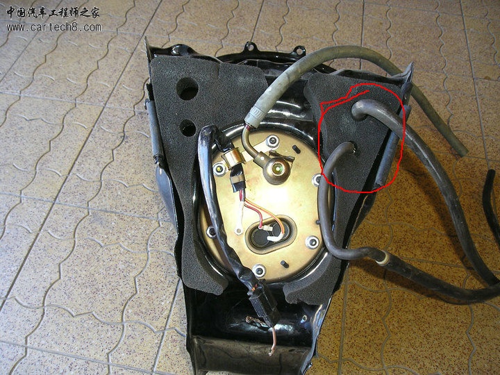

那两根管子是不是一根是 回油管 一根是 通气管。
cbr600 应该有回油系统吧?
我们学校搞个比赛,我们也第一次接触这东西,不懂啊。
下面那个黑色的东西是什么哦?
汽油滤清器还是碳管?

黑色的应该是汽油泵吧。

大哥 该型号是内置汽油泵啊
发表于 12-7-2012 07:25:40 | 显示全部楼层
黑色的是碳管  这个车是内置汽油泵和你说的那两个管子一个是通气一个是溢流管

忘记说了  这个车是内置汽油压力调节系统没有回油管  有什么不明白可以加我QQ  287598244  说名你的原因
