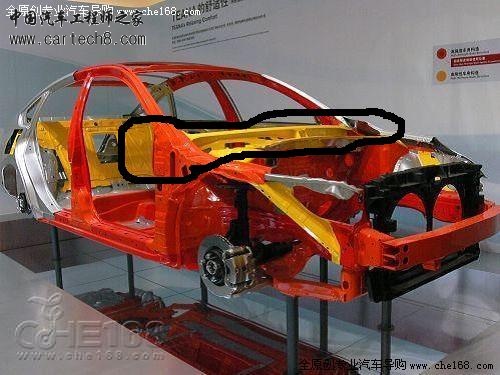

[讨论] 来看看这车窗台设计是不比较单薄

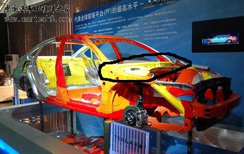

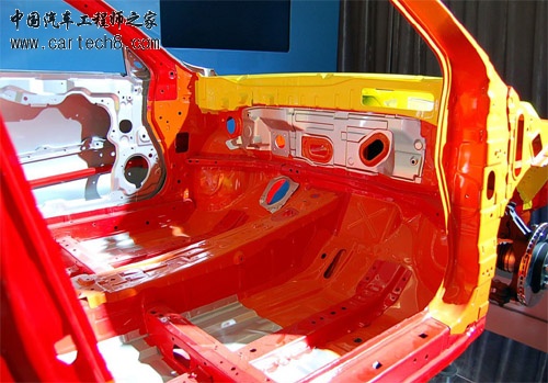

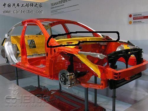

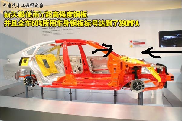

来看看这车窗台设计是不比较单薄
 楼主| 发表于 7-7-2012 00:16:41 | 显示全部楼层
这车正面和侧面碰撞是不要是力度稍微大点很危险啊??

    发表于 7-7-2012 00:35:02 | 显示全部楼层
    应该是典型的轿车车身结构吧
     楼主| 发表于 7-7-2012 01:09:21 | 显示全部楼层
    daily_lee 发表于 7-7-2012 00:35
    应该是典型的轿车车身结构吧
    日产----现款天来的车身

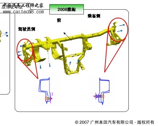

    再来个雅阁,问下这转向吊架对侧面撞击有支撑性能么??

    不单薄!!
    仪表台管梁对于提高此部位的刚度强度有很大的作用,尤其是这个管梁还比较值。
    另外,前风窗下部结构大部分轿车都是这样,看起来似乎比较弱(如果将此处闭合的话结构是相当强),但是我想已经满足了刚度强度要求吧。 一般轿车前围板内部/外部都有一根贯穿左右的加强板,但是这个车没有。从图片中看,貌似天籁前围板是两个板构成,上面那个零件中间有一个非闭合的空腔结构,这无形中再结构上起到了一定的加强作用,所以才没有横向加强板么?

    这个是流水槽,主要是排水的。正碰和侧碰不是靠这个结构承载的!
