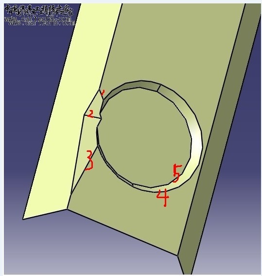

就上面这个图,倒角按照什么顺序才能倒出来,
倒圆角要遵循什么规则??
谢谢各位大侠了!

这两个只有一个是倒圆角,另一个不是。先做倒圆角,再做第二个出料。

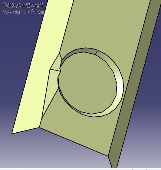

http://www.cartech8.com/forum.php?mod=attachment&aid=NDM0MjQ4fGEwMWZlMTRkfDE3ODE1NjMzNjh8MHw%3D

谢谢各位了,好像3楼是正解啊。先倒好一个,然后再做出料,再倒圆角。谢谢了
