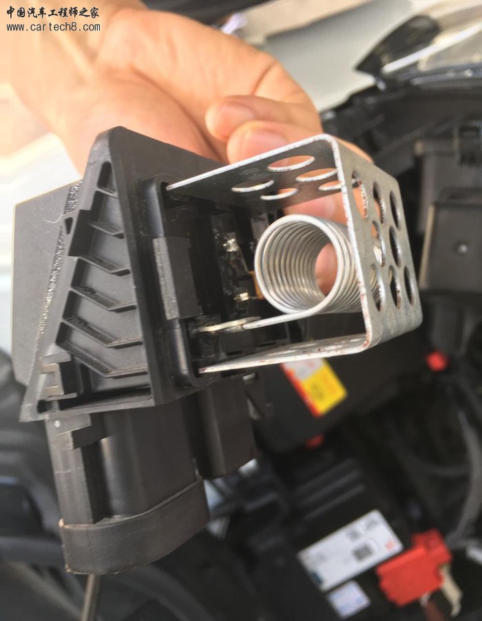

标致408打燃火风扇就高速转,没开空调,水温传感器没问题
发表于 26-7-2012 22:28:54 | 显示全部楼层
检查一下,风扇旁边的风扇控制单元,这个容易出问题的。
 楼主| 发表于 13-7-2012 22:55:09 | 显示全部楼层 |阅读模式
标致408风扇高速转
发表于 20-8-2012 22:06:16 | 显示全部楼层
水温控制盒坏。
发表于 15-10-2012 21:21:02 | 显示全部楼层
车辆降级了,重点检查冷却系统故障
发表于 24-10-2012 16:44:03 | 显示全部楼层
风扇旁边的控制继电器容易出问题。
发表于 12-11-2012 22:27:49 | 显示全部楼层
这是标志车的为了保护发动机一种降级模式
发表于 22-7-2013 22:02:20 | 显示全部楼层
魔鬼恋天使 发表于 12-11-2012 22:27
这是标志车的为了保护发动机一种降级模式
请教一下那个降级模式是什么
发表于 31-10-2016 10:31:38 | 显示全部楼层
1.风扇继电器触点粘连2.温控盒损坏
