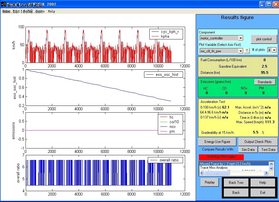

mc_max_trq是最大连续转矩(当然个人认为就是额定转矩)乘以过载之后才是峰值转矩,因为国内外的理解不一样,因此可能有些人翻译过来把最大额定转矩线理解为最大扭矩线,或者说国内的论文好多人自己都没搞懂这个参数的意义,你理解的是对的
 楼主| 发表于 15-7-2012 13:10:56 | 显示全部楼层 |阅读模式
请问下,电机M文件里面的mc_map_trq和mc_max_trq最大值是输入额定转矩还是最大转矩啊(我自己觉得是额定转矩,然后后面有个过载系数,额定转矩乘以后就是最大转矩了,但是看了很多论文上面mc_map_trq和mc_max_trq最大值直接就是最大转矩了)。
 楼主| 发表于 15-7-2012 16:03:32 | 显示全部楼层
请问下后面那个数字1是不是档位数
 楼主| 发表于 16-7-2012 11:36:25 | 显示全部楼层
谢谢,非常感谢,之前因为看到合肥工大的一篇硕士论文【微型纯电动汽车动力性能参数匹配及仿真研究】上面mc_map_trq里面最大值就是最大转矩了。但我又有个问题了,如果mc_map_trq和mc_max_trq里面最大值输入是额定转矩的话,出来的电机效率图就只能显示额定范围内的效率值。但是电机通常会在过载转矩下工作,而且一般给出的电机效率图上面也应该显示到最大转矩。这个该怎么理解。另外,我这几天一直在找advisor里面具体算最大速度,加速时间和爬坡度的程序或文件在那里,但是没找到,如果你知道的话告诉我下,呵呵,谢谢!!!
 楼主| 发表于 16-7-2012 11:39:17 | 显示全部楼层
因为我一直觉得最高速度是用额定功率求,而最大爬坡度用最大转矩求,加速时间与最大转矩和最大功率都有关,但是不知道ADVISOR是否和我的思路一样,谢谢!
发表于 13-8-2012 10:19:48 | 显示全部楼层
请问下,电机的额定转矩和峰值转矩在ADVISOR中,怎么表示的啊,比如我的额定转矩是40,峰值转矩是160,那么mc_map_trq和mc_max_trq里面最大值分别是多少啊,mc_overtrq_factor应该取4吧。
发表于 13-8-2012 10:26:30 | 显示全部楼层
而且我的额定恒转矩区在4000r/min进入恒功率区,而峰值恒转矩区在2500r/min进入恒功率区,但是ADVISOR里面好像最后出来的结果图,两者转折的地方转矩值是一样大的,请问这个该怎么设置啊
