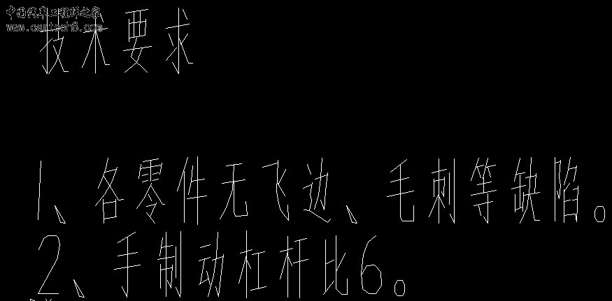

    小弟刚进入这个汽车行业,
    想问一下手刹的杠杆比是个什么情况,
    如何计算出来的。

    不知道啊,为啥杠杆比是6啊?这个应该每个车都不一样的

    这个是根据制动系统计算出来的,根据企业的技术要求,满足在20%和30%坡的力和行程的要求,计算选定的。驻车操纵机构这边直接把杠杆比最为输入条件进行计算。

    驻车杠杆比 首先需要计算出驻车在满足法规(满载坡度大于10.2°)时的极限制动力,这个可以根据刹车鼓的参数 或者 整车参数计算出, 然后根据法规驻车力<400N  和算出的记过就能推算出最小杠杆比

    单纯的手刹杠杆比就是手刹手柄前端到旋转轴的距离/旋转轴到拉线的距离    这是一个粗略的算法
