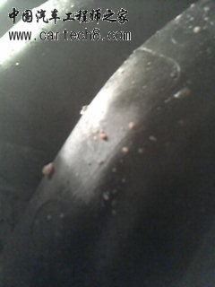

明锐1.6才1.7万公里。。出现偶尔高温。。。传感器,水泵,都换了,节温器也换了
发表于 19-7-2012 08:30:15 | 显示全部楼层
那还真让人无语·······
 楼主| 发表于 19-7-2012 03:15:10 | 显示全部楼层 |阅读模式

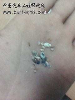

明锐1.6才1.7万公里。。出现偶尔高温。。。传感器,水泵,都换了,节温器也换了,,,,还是不行,,最后无意间发现暖风那有石粒,最后将其吹了出来

    检查一下防冻液,估计你加的防冻液存在质量问题,破坏了你的冷却系统,冷却系统可能存在泄漏,造成防冻液从泄漏点流失,形成图片中的蓝绿色颗粒物,从而造成你的车辆高温

     楼主| 发表于 20-7-2012 09:34:48 | 显示全部楼层
    reier0501 发表于 19-7-2012 13:53
    检查一下防冻液,估计你加的防冻液存在质量问题,破坏了你的冷却系统,冷却系统可能存在泄漏,造成防冻液从 ...
    防冻液是原厂的。。还没换过。而且这车才1,6万公里
