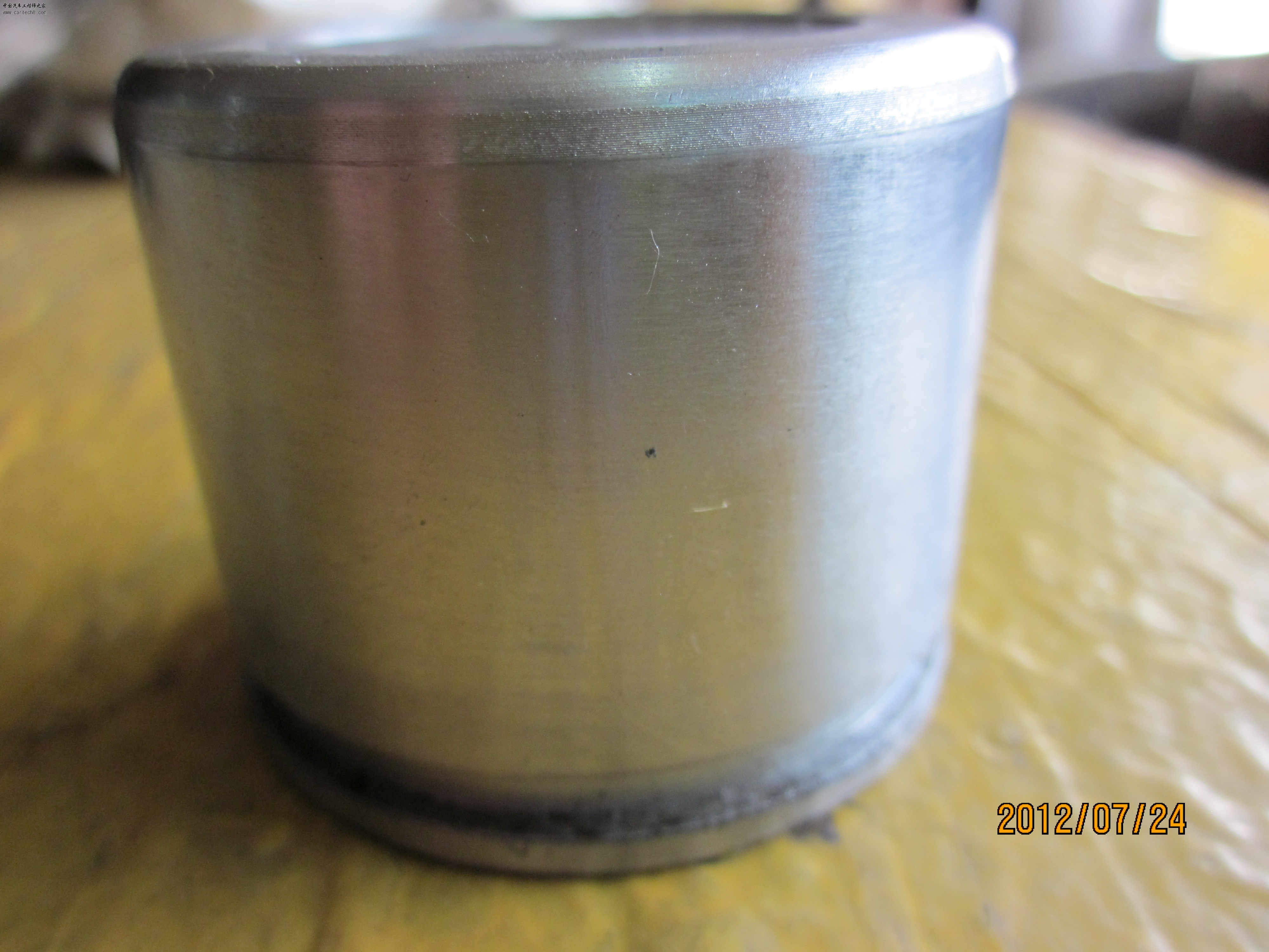

碟杀刹车泵回位是靠油压的,刹车踏松了以后,油压小了,它就回位了,你说的情况,你踩了刹以后,转哪个轮感觉到有拖刹,你把刹车分泵排空螺丝松了,如果这样就没拖刹,就是刹车油回不了总泵,油管堵塞了或是总泵间隙过小。如果松了排空螺丝还是拖刹,就是分泵的问题,检查活动销有没有发卡,间隙有没有过大,分泵活塞有没有发卡,皮碗有没有老化,发涨的情况。

有检查过活塞和分泵处的那圈密封圈码?那密封圈对刹车的回位也会有影响的

一辆五菱6371,右前刹车老是不能自动回位,我拆下分泵,看了一下,活塞没生锈,油封不漏油。请问师傅们这是什么原因?烦请讲速一下碟杀刹车回位原理,因为我看到里面没有回位弹簧,不知道是用什么原理让活塞回位的。谢谢!

80%的是固定分泵的2跟螺栓锈死

清洗了一下,感觉好点,但是还是没有左边的轮胎灵活。

你能用手左右摇到刹车钳的证明油管问题
它回位是由总泵吸回去的吗? 它只有正向的压力,没有反向的回位力道啊?请高人解答,谢谢。
