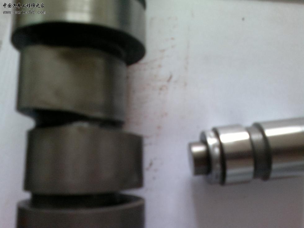

前两天接到客户电话,反应使用我们的凸轮轴把液压挺柱打坏了,今天接到凸轮轴进行检测,凸轮轴的几何数据,键槽与凸轮角度、硬度都没有问题符合图纸要求,液压挺柱的下端出现掉块现象,与凸轮轴接触面光滑无损。请教是哪里出了问题?

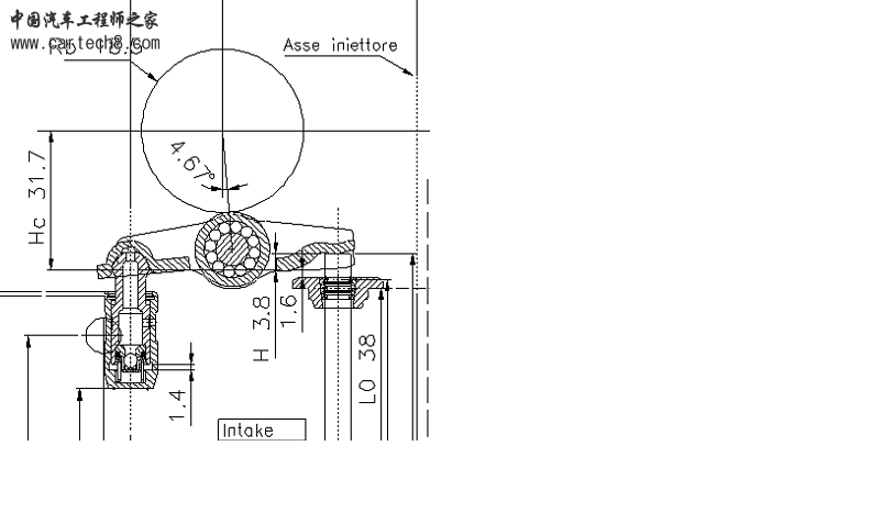

发表于 31-7-2012 22:38:22 | 显示全部楼层
elivis 发表于 31-7-2012 16:13
凸轮轴怎么会和液压挺柱直接接触呢,应该是和摇臂接触才对啊?
摇臂的照片有没有,难道你们所用的结构和附 ...
他们应该用的是中置的凸轮轴。
发表于 31-7-2012 15:12:23 | 显示全部楼层
可能是挺柱热处理不好,脆性大。。。。
发表于 31-7-2012 16:13:39 | 显示全部楼层
摇臂的照片有没有,难道你们所用的结构和附图中的结构不一样吗?

发表于 1-8-2012 11:47:34 | 显示全部楼层
没有见过那样的结构,楼主能否将工作原理图公布一下?
